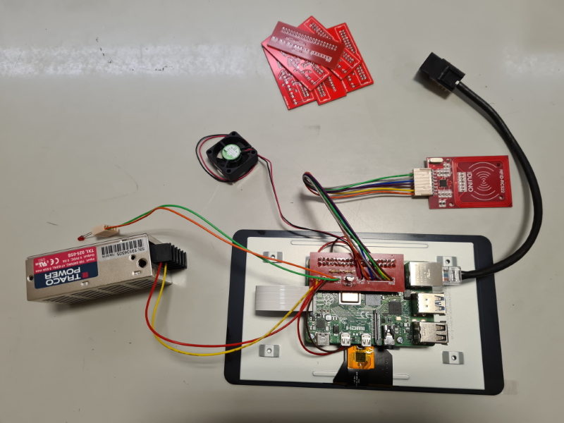

Les petits pcb sont arrivés. Sitôt recu sitôt soudu :D (Le pcb n'est bien sur pas soudé directement sur le port gpio du Pi, il y a un connecteur 40 broches femelle)
voila une badgeuse prête a mettre en boite avec tous ces périphériques.

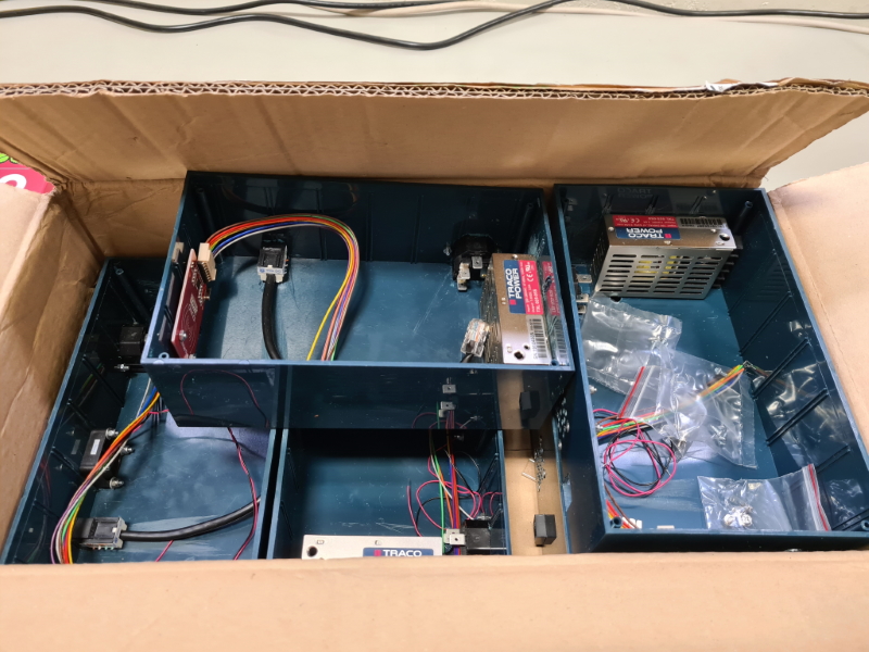

Bon, je n'ais pas autant de temps a y consacrer qu'il le faudrait, mais ca avance quand meme. J'ai recu les faces avant en alu 3mm et fini l'assemblage de toutes les badgeuses. Si j'ai du temps demain, j'irais les installer sur les différents sites. Il me reste un peut de config au niveau du logiciel de gestion et j'ai prévu la mise en prod reele pour lundi et ca devrait le faire ;)

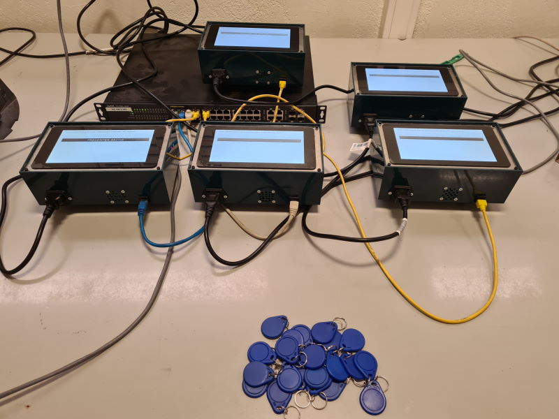

Bha voilà, c’est en prod réelle depuis 2 jours et jusque-là, ça va. Aucun problème détecté hormis quelques fautes d’autographe et de saisie dans les écrans du logiciel de gestion. Pour l’instant déjà 160 pointages effectué sur 5 pointeuses par 15 personnes. La température des appareils est bien stabilisée à 50° max grâce au système de ventilation programmé.

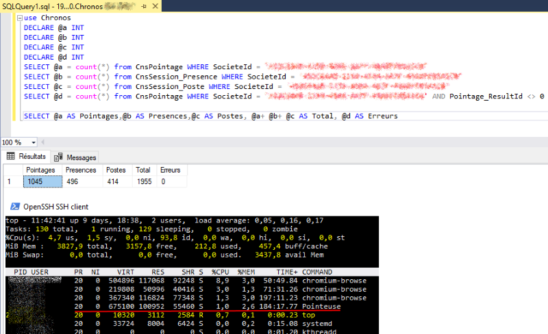

Bon bha le projet Chronos et les PI s’en sortent pas mal après 3 semaines d’exploitation. Plus de 1000 pointages effectués sur les pointeuses PI et quasi 2000 enregistrements écrits dans la db par le PI serveur d’API et tout ça sans aucune erreur. La pointeuse la plus sollicitée est à l’origine de près de 500 pointages à elle seule et on peut constater que l’application reste très sobre en ressource après 10 jours d’uptime. Le petit système de ventilation fait bien son boulot et je n’ai aucune mesure de température au-dessus de 51°. Des badgeuses rfid à écran tactile pour moins de 200 balles, une solution de gestion de temps personnalisée, flexible et cloudable pour pas un rond, ça va, le boss est content :lol: . J’en garde encore un peu sous le coude pour l’instant, mais dans l’esprit de certains, Chronos n’est déjà plus un projet mais bien la solution qui équipera bientôt toutes les sociétés du groupe :roll: .
