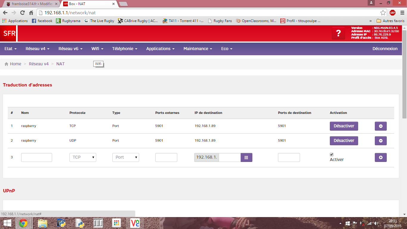

- Messages : 12
- Enregistré le : lun. 7 sept. 2015 21:01
Re: connexion raspberry avec VNC via internet
bon pour la première partie pas de problème j'ai pas d'erreur
Apres dans le routeur je suis aller à l onglet NAT et j ai rentré les parametres
nom protocole type ports externe ip de destination port de destination
RPI TCP port 5901 ip du rpi 5901
RPI UDP port 5901 ip du rpi 5901
- Fichiers joints
- screenshot config box.png (195.73 Kio) Vu 7821 fois
Modifié en dernier par ttitoupoulpe le lun. 7 sept. 2015 22:32, modifié 1 fois.
- Modérateur
- Messages : 790
Est-ce que c'était déjà les paramètres que tu avais entré avant de nous contacter ?
Bonne soirée,
Bonne soirée,

- Modérateur
- Messages : 790
Ok, et tu utilises bien l'adresse IP Publique (et pas la 192.168.1.x en local) de ton routeur pour te connecter à ton RPI depuis l'extérieur ?
Bonne soirée,
Bonne soirée,
