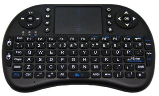

C'est en répondant à tes questions que tu vas progresser. Mon choix de la manette PS3 filaire, permet juste de la garder chargée quand je sors, car si je reste chez moi, c'est en filaire, ou alors si je suis loin de l'écran. Et mon clavier est un clavier livré avec un dongle de ce type:
et il n'y a pas de conflits BT ou autres. J'ai pris ça pour être le plus léger possible quand je 'sors' avec...! RPi3 sur écran officiel, clavier, manette PS3, alim officielle 2,5A, banque de batterie, cables USB-PS3-android, cable HDMI (au cas où... dans un hôtel...), arcade assurée...!
