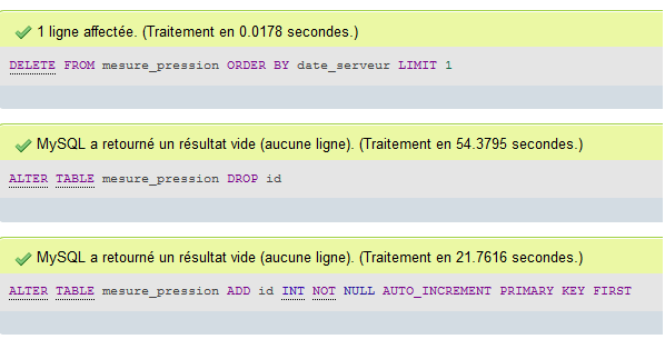

Je viens de faire une image propre avec Stretch d’un serveur web
Voir mon petit tuto
https://forums.framboise314.fr/viewtopi ... =71&t=4807
mais j’ai un soucis de rapidité d’exécution de simples commandes MySQL pour exécuter ceux-ci en PDO idem pour MySQLI le système met 2 minutes sous stretch et sous Jessie MySQL c’est instantanée .
Avez-vous une idée !!!! 3 petites requêtes sur une toute petite table !!!
Pour les requêtes classiques SELECT , INSERT INTO aucun soucis ,
if($nombre > 30) //nombre max 30 de lignes
$testlong=$nombre-30;
$Requete2="DELETE FROM mesure_pression ORDER BY date_serveur LIMIT $testlong";
$req =$bdd->exec($Requete2);
$numero_query ="ALTER TABLE mesure_pression DROP id";
$req =$bdd->exec($numero_query);
$numero_query ="ALTER TABLE mesure_pression ADD id INT NOT NULL AUTO_INCREMENT PRIMARY KEY FIRST";
c'est vraiment étrange non?

J’ai fait des tas d’autres essais ça marche normalement mais certaines opérations sql sur la table sont lentes mais il n’y pas d’erreurs et je pense que la version mariadb 10 .1 n’a pas été optimisée pour stretch sur pi 3. J’utilise une carte sd mais c’est purement pédagogique lol

Bon j'ai trouvé Maria n'a pas l'ensemble des instruction sql de mysql j'ai changé mes requêtes pour faire la même chose
DELETE FROM mesure_pression ORDER BY id LIMIT $testlong;
SET @num :=0;
UPDATE mesure_pression SET id = @num := (@num+1);
ALTER TABLE mesure_pression AUTO_INCREMENT =1;
:evil: merci mariadb

MariaDb n'est pas MySQl mais elles sont sœurs (My est Maria ont le même papa !!), Mais l'une est dépendante de Oracle (BOUHHHHHH !!! ) et l'autre est complètement Open :). Donc oui elles sont compatible mais elles n'ont pas les mêmes fonctionnalités... (et je parle pas de l'optimiseur qui ne réagis absolument plus de la même façon ce qui oblige à ré-écrire les requêtes)
