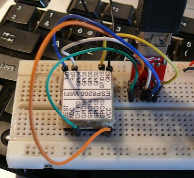

Voici le montage sur la platine d'expérimentation:
Voici les connections:
ESP8266 =====> CP210x
  • VCC =====> 3.3V
  • CH_PD ===> 3.3V
  • GND =====> GND
  • GPIO15 ==> GND
  • TxD =====> RxD
  • RxD =====> TxD

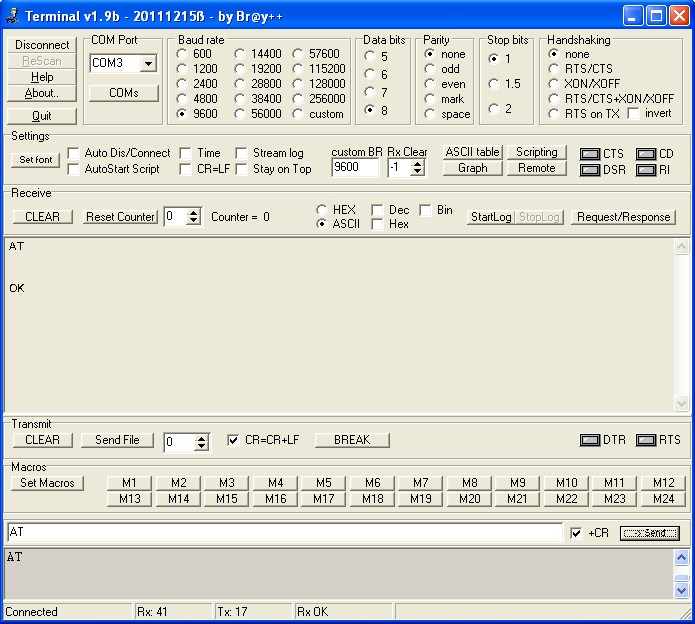

Comme terminal, j'ai utilisé le Terminal de Bray, disponible gratuitement ICI.
Terminal contact 01.jpg (112.54 Kio) Vu 9716 fois
Voici les points auxquels il faut être attentif:
  • Choisir le Port COM attibué au convertisseur USB-TTL
  • Choisir le bon Baud Rate. Cela varie selon les documentations.
  • Dans la cadre "Transmit", cocher 'CR=CR+LF'
  • Cocher également '+CR'
  • écrire 'AT' dans le cadre blanc
  • Cliquer sur '-> Send'
Si tout va bien, le cadre de réception central affiche alors 'AT' suivi de 'OK'.
La présence de 'OK' indique que le module est prêt à recevoir de nouvelles commandes.
J'avoue que j'ai chipoté pas mal avant d'obtenir ce OK. Notamment parce que le GPIO15 n'était pas relié à GND et parce que beaucoup de docs renseignent un Baud Rate à 115200 alors que mon module veut du 9600 Baud.

Par contre fais attention, en branchant ton adaptateur TTL directement sur le module tu risques de le cramer.
Il attend du 3,3v et pas du 5V en entrée. :o
Pour limiter les risques j'ai mis une résistance de pull-up de 15k et une diode sur TXD et une résistance de 1k sur RXD.
Je n'ai pas de convertisseur USB-TTL, donc j'ai forcé le reset de mon Arduino, et j'utilise son ATTiny comme convertisseur.
Je sais, c'est moche. :oops:
Mes modules sont différents, avec une antenne intégrée au circuit imprimé.
J'ai juste soudé des pattes sur une plaque à trous pour pouvoir monter ça sur une plaque d'essais:
Bonne continuation en tous cas !

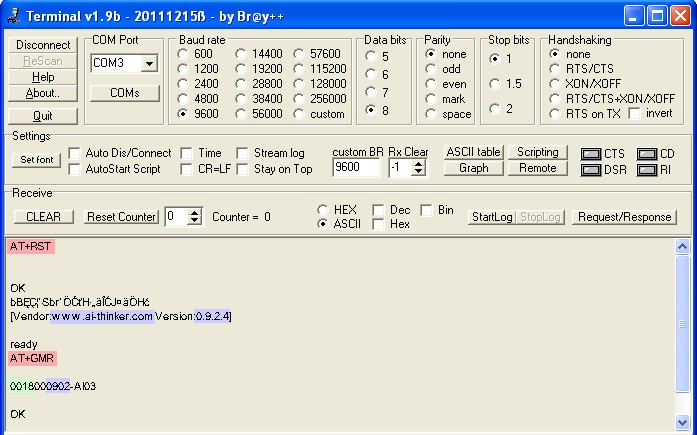

Je profite de ce message pour mentionner deux commandes AT qui peuvent donner des renseignements utiles.
Il s'agit des commandes AT+RST et AT+GMR.
AT+RST & AT+GMR.jpg (83.66 Kio) Vu 9694 fois
La commande 'AT+RST' provoque un reset du module. En plus du 'OK' et du 'ready' témoignant du bon fonctionnement, on obtient le site (chinois) du vendeur et la version (du programme ?).
La commande 'AT+GMR' donne '0018' qui est, paraît-il, la version des commandes AT. On retrouve également 09 et 02 se référant à la version du programme déjà donnée avec le Reset.
