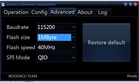

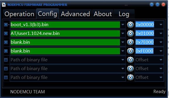

download:
boot_v1.3+.bin      0x00000
user1.1024.new.bin  0x01000
blank.bin           0x7e000 & 0xfe000
*NOTICE*: If you use Esp Flash Download Tool, please MAKE SURE to choose FLASH SIZE to 8Mbit.
Le plus simple est de mettre le .exe du flasher dans le répertoire bin (Attention, il faut flasher à 8Mbits= 1Mbyte)
Je pense que les ESP-12 disposent de 1MOBytes.
Les binaires du répertoire AT correspondent à la version avec une mise à jour OTA (On The Go) AT+CIUPDATE.

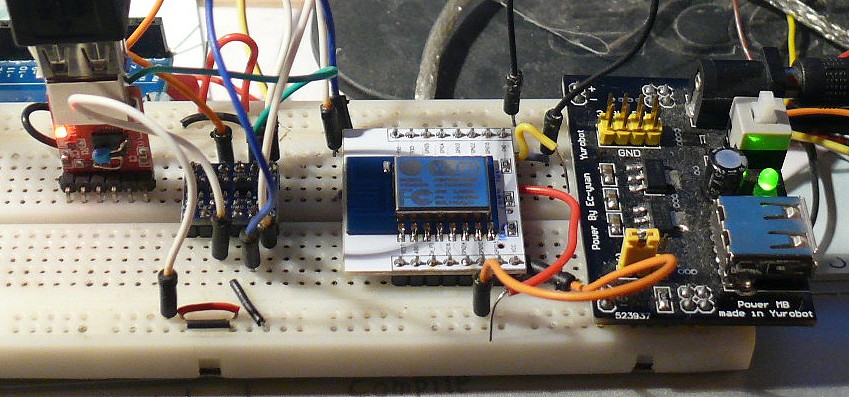

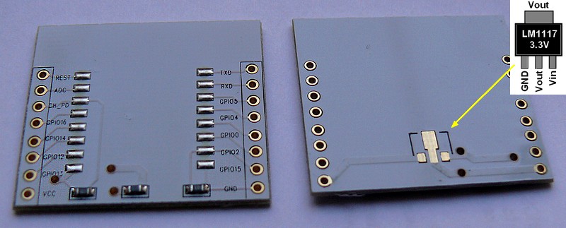

J'ai fait la mise à jour du premier de mes nouveaux modules (des ESP-12), monté sur une petite platine d'adaptation au format DIP.
Il n'est pas difficile de souder le module sur l'adaptateur. A la face inférieure de l'adaptateur, la place est prévue pour un régulateur de tension 3.3V SMD. Comme j'alimente directement en 3.3V, ce régulateur n'est pas nécessaire. Du coup il faut shunter 2 pattes avec un peu de soudure.
La mise à jour s'est parfaitement passée.

Pour ceux que le 3.3V ennuie, la face inférieure des platines d'adaptation permet de souder un LM1117 3.3V en format SMD, de sorte qu'on ne doive plus se soucier de l'alimentation du module.
