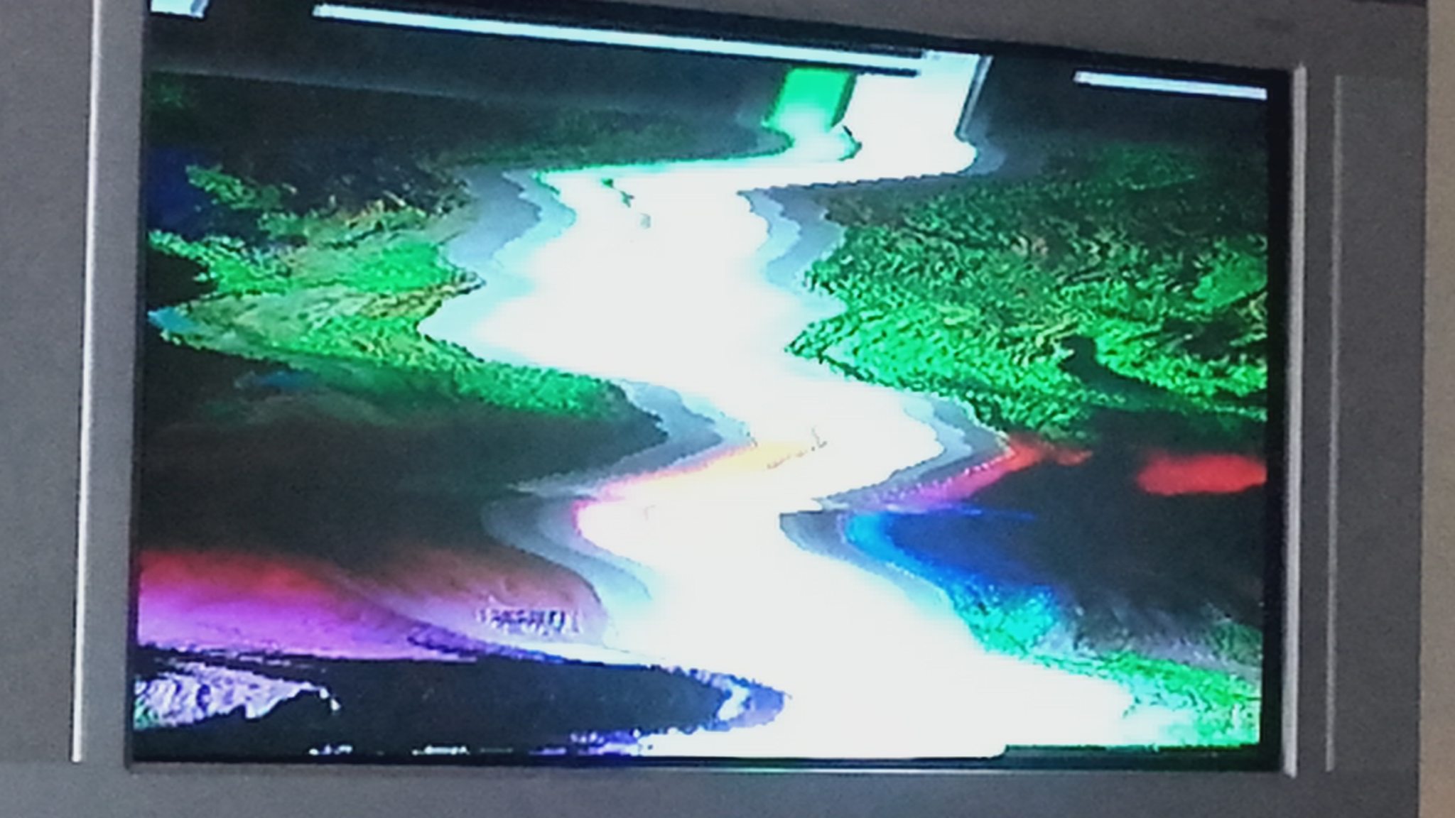

Je cherche à brancher mon raspberry 3 sur cette TV (http://www.son-video.com/Rayons/Video/T ... W9520.html) via un cable composite raccordé à la TV en RCA ou péritel. Ce type de branchement fonctionne très bien avec une autre boxTV.
L'affichage obtenu est tout déformé (image, couleurs...). Certainement un problème de résolution ou de fréquence à régler sur le raspberry mais je ne trouve pas ni où ni comment ;(( Un paramètre dans le /boot/config.txt ?
J'ai essayé sans succès
sdtv_mode=0 et sdtv_mode=2
sdtv_aspect=1
hdmi_group=2
hdmi_mode=23
mais c'est sans effet visible !
Si cela vous dit quelque chose...

Merci HiPPiaS, je ne connaissais pas cette commande.
Malheureusement cela n'améliore pas mon affichage.
Si je lance : tvservice -s, j'obtiens :
state 0x80001 [PAL 16:9], 720x576 @ 50.00Hz, interlaced
C'est peut-être cette résolution 720x576 et fréquence 50 Hz que ne supporte pas ma TV (http://www.son-video.com/Rayons/Video/T ... W9520.html) ?

Avec un bon cable TRRS 3.5mm tout va mieux : l'interface kodi s'affiche parfaitement !
