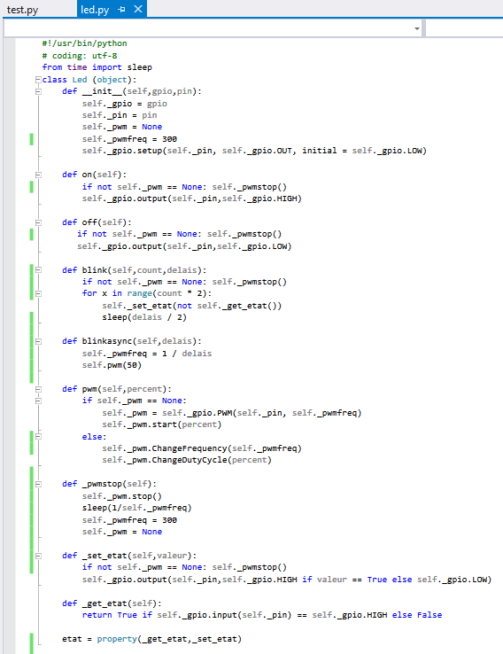

Le mode pwm n’est pas bloquant, ce qui sous-entend qu’il n’arrête pas le fonctionnement du programme, alors pourquoi ne pas enrichir encore l’objet Led pour s’offrir un mode blink asynchrone en toute simplicité ?
Pour ça il suffit de créer une nouvelle action (blinkasync) qui va passer les bons paramètres à l’action pwm, à savoir un duty cycle à 50% et un délai qui sera posé sous 1 pour convertir en frequence (F = 1/T). J’en ai profité déporté le pwm stop dans une action interne qui a pour rôle d’arrêter le pwm, d’attendre la fin d’un éventuel cycle en cours et remettre les variables _pwmfreq et _pwm a leur état par défaut (ce que j’avais oublié de faire dans le code précédent)
Modifié en dernier par Bud Spencer le ven. 16 août 2019 13:25, modifié 4 fois.

Un petit recap du fonctionnement de l’objet Led
Import : from led import Led
Création d’un objet : maled = (GPIO,n° de pin)
maled.on() : allume la led
maled.off() : éteint la led
maled.blink(nbblink,delais) : fait clignoter la led nblink fois à un rytme de delais
maled.pwm(pourcentage) : fait éclairer la led avec pourcentage de luninosité (asynchrone)
maled.blinkasync (delais) : fait clignoter la led à un rytme de delais (asynchrone)
maled.etat : retourne l’état de la led (booléen)
maled.etat = bool : positionne la led à l’etat bool (True ou False)
Le code du fichier led.py
#!/usr/bin/python
# coding: utf-8
from time import sleep
class Led (object):
    def __init__(self,gpio,pin):
        self._gpio = gpio
        self._pin = pin
        self._pwm = None
        self._pwmfreq = 300
        self._gpio.setup(self._pin, self._gpio.OUT, initial = self._gpio.LOW)
    def on(self):
        if not self._pwm == None: self._pwmstop()
        self._gpio.output(self._pin,self._gpio.HIGH)
    def off(self):
       self._gpio.output(self._pin,self._gpio.LOW)
    def blink(self,count,delais):
        for x in range(count * 2):
            self._set_etat(not self._get_etat())
            sleep(delais / 2)
    def blinkasync(self,delais):
        self._pwmfreq = 1 / delais
        self.pwm(50)
    def pwm(self,percent):
        if self._pwm == None:
            self._pwm = self._gpio.PWM(self._pin, self._pwmfreq)
            self._pwm.start(percent)
        else:
            self._pwm.ChangeFrequency(self._pwmfreq)
            self._pwm.ChangeDutyCycle(percent)
    def _pwmstop(self):
        self._pwm.stop()
        sleep(1/self._pwmfreq)
        self._pwmfreq = 300
        self._pwm = None
    def _set_etat(self,valeur):
        self._gpio.output(self._pin,self._gpio.HIGH if valeur == True else self._gpio.LOW)
    def _get_etat(self):
        return True if self._gpio.input(self._pin) == self._gpio.HIGH else False
    etat = property(_get_etat,_set_etat)

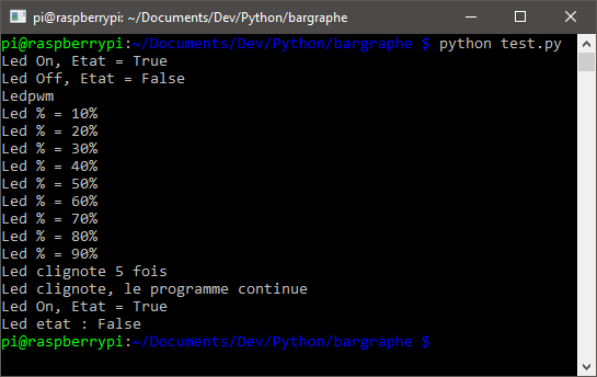

Et le résultat du test en console:

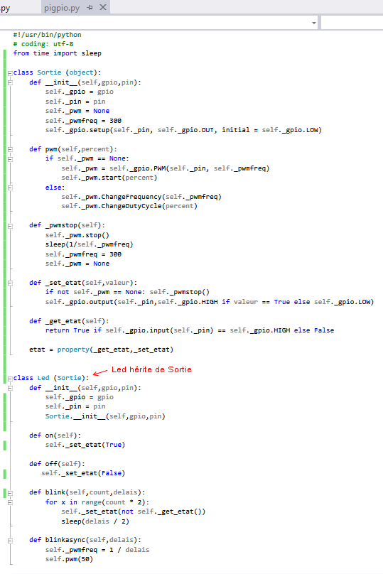

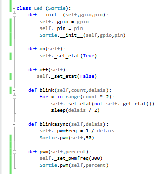

Exemple d’Héritage
Très bien, j’ai un bel objet Led bien complet mais ce serait dommage d’en rester là. Pourquoi ne pas étendre ce concept à tout un ensemble de fonctions pour le GPIO du pi. Entrées, Sorties, sondes diverses ect … Si je regarde mon objet Led, il regroupe déjà toutes les fonctions d’une sortie et les seules actions que l’on peut définir comme étant propre à une led sont seulement on, off et les 2 actions de blink. Donc plutôt que de tout réécrire pour créer un objet Sortie, je vais séparer le code en 2 objets (Sortie et Led) et faire en sorte que l’objet Led soit automatiquement rattaché à un objet Sortie et qu’il utilise ses possibilités. C’est le principe d’héritage.
J’écris donc un nouvel objet Sortie et j’y place le code de Led qui concerne ce nouvel objet. Il ne reste qu’à dire à la class Led qu’elle hérite de Sortie (class Led (Sortie):) et dans ce qui fait office de constructeur (__init__) de Led, j’initialise un objet Sortie en lui passant les paramètres. Bien sûr, il ni a plus de raison que mon fichier s’appelle led.py, je le renomme donc pigpio.py

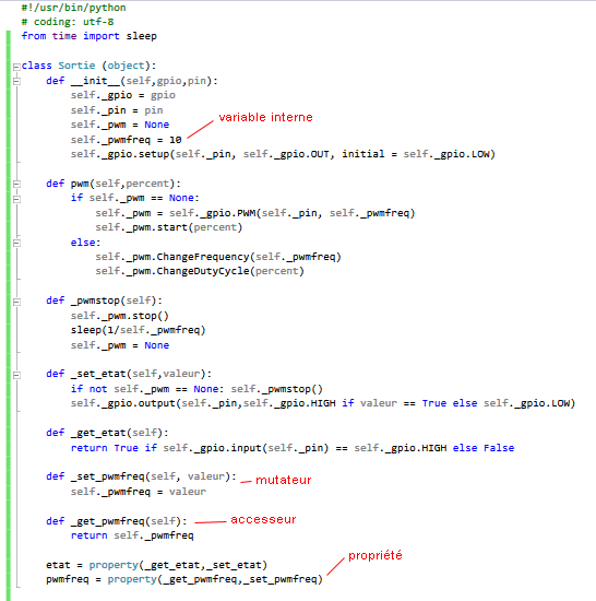

Encapsulation :
Quand j’avais créé mon objet Led, j’avais défini une valeur fixe pour la fréquence du pwm (300Hz). Maintenant que j’ai transformé ca en Sortie, je dois pouvoir utiliser le pwm avec d’autres fréquences. Pour ça je vais créer une propriété (property) qui va me permettre de changer cette valeur. Une propriété est vue de l’extérieur comme une variable de l’objet. Pour faire la lisaion entre la propriété et la variable interne de l’objet, je vais passer par 2 fonctions distinctes. Une première pour pouvoir récupérer la valeur de la variable interne et une seconde pour pouvoir la modifier. Le nom de ces 2 fonctions est défini par convention ( _ , get ou set , nom de la variable interne) et porte les noms d’ accesseur (get qui permet d’accéder à la valeur) et de mutateur (set qui permet de la modifier). C’est le principe d’encapsulation. On accède depuis l’extérieur a des propriétés et tous les traitements et contrôles nécessaires sont fait à l’interieur de l’objet en fonction de ses propres contraintes et de facon totalement transparente pour le reste du programme
La réinitialisation de valeur par défaut de _pwmfreq dans l’action interne _pwmstop n’a plus lieu d’etre donc je la supprime.
Messages : 1094
Re: [Débutants] Exemple de simplification de code
Message par Bud Spencer » sam. 17 août 2019 11:42
Je peux toujours utiliser le pwm avec l’objet Led, mais cela sous entendrait qu’il faudrait déjà que j’initialise la fréquence a une valeur correcte. Pour eviter cela et simplifier l’usage de Led, je vais ajouter une action pwm a Led. Quand j’utiliserais un objet Led, ce sera donc son action pwm qui sera appelée et non plus celle de sortie. De la sorte, je vais pouvoir initialiser en toute transparence la bonne fréquence pour le pwm et ensuite faire appel à la fonction pwm de Sortie
Messages : 1094
Message par Bud Spencer » sam. 17 août 2019 11:54
On a maintenant 2 objets pour le prix d’un :D
Sortie : from pigpio import Sortie
Création d’un objet Sortie : masortie = (GPIO,n° de pin)
masortie.etat = bool : position la sortie à bool (True ou False)
masortie.etat : retourne l’état de la sortie (boolean)
masortie.pwmfreq = Hz : initialise le pwm de la sortie a Hz
masortie.pwmfreq : retourne la valeur courante de la fréquence du pwm
masortie.pwm(pourcentage) : génère un signale pwm pourcentage sur la sortie (asynchrone)
Led : from pigpio import Led
Création d’un objet Led : maled = (GPIO,n° de pin)
maled.blink(nb blink, delais) : fais clignoter la led nbblink fois à un rytme de delais
maled.pwm(pourcentage) : fait éclairer la led avec pourcentage de luminosité (asynchrone)
et bien sur les propriétés etat et pwmfreq de Sortie
maled.etat = bool : position la sortie à bool (True ou False)
maled.etat : retourne l’état de la sortie (boolean)
maled.pwmfreq : retourne la valeur courante de la fréquence du pwm de Sortie
maled.pwmfreq = Hz : Ne sert a rien avec l'objet led vu qu'il impose sa propre fréquence
Le code du fichier pigpio :
#!/usr/bin/python
# coding: utf-8
class Sortie (object):
        self._gpio = gpio
        self._pin = pin
        self._pwm = None
        self._pwmfreq = 10
        else:
    def _pwmstop(self):
        self._pwm.stop()
        self._pwm = None
    def _set_pwmfreq(self, valeur):
        self._pwmfreq = valeur
    def _get_pwmfreq(self):
        return self._pwmfreq
    pwmfreq = property(_get_pwmfreq,_set_pwmfreq)
class Led (Sortie):
        self._gpio = gpio
        self._pin = pin
        Sortie.__init__(self,gpio,pin)
    def on(self):
        self._set_etat(True)
    def off(self):
       self._set_etat(False)
            sleep(delais / 2)
        Sortie.pwm(self,50)
        self._set_pwmfreq(300)
        Sortie.pwm(self,percent)
Et pour tester, on peu utiliser exactement le meme code que celui qui a été utilisé pour l'objet led ou il suffit juste de modifier la ligne :
from led import Led
en

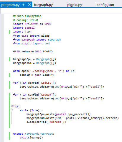

Message par Bud Spencer » dim. 18 août 2019 12:56
Dans les épisodes précédents, on a utilisé des itérations pour écrire moins de code dans le programme. Un autre intérêt des itérations, c’est que l’on plus facilement utiliser des fichiers de configuration qui contienne des listes. Plutôt que de définir les pins et les seuils de chaque barre du bargraphe, je vais les mettre dans un fichier de config qui va contenir des objets JSON. Et je l’écris comme ça :
Il y une liste pour les leds cpu, une liste pour les leds ram et une variable Refresh que je vais utiliser pour le timing de la boucle.
Modifié en dernier par Bud Spencer le dim. 18 août 2019 13:13, modifié 1 fois.
Messages : 1094
Re: [Débutants] Exemple de simplification de code (+ exemple poo)
Message par Bud Spencer » dim. 18 août 2019 13:01
Pour m’éviter d’avoir à créer des listes que je passerais à la construction des bargraphes, j’enrichis mon objet Bargraph d’une nouvelle fonction (addBarre) qui va me permettre de lui passer des paramètres de barre pour qu’il créé lui-même les objets Barrette :
Messages : 1094
Message par Bud Spencer » dim. 18 août 2019 13:06
Il existe bien sûr en python comme dans pratiquement tous les langages, une librairie qui permet de charger la structure d’un fichier json (import json) pour pouvoir ‘désérializer’ le contenu du fichier de config. Je peux maintenant réécrire l’équivalent du programme original de façon beaucoup plus ‘synthétique’ en utilisant des itérations, des objets réutilisables et évolutifs et un fichier de configuration :

code bargraph.py
#!/usr/bin/python
# coding: utf-8
class Barrette :
    def __init__(self,barre, seuil):
        self.barre = barre
        self.seuil = seuil
class Bargraph (Barrette):
    def __init__(self,barres):
        self._barres = barres
    def write(self,valeur):
        for x in self._barres:
            x.barre.etat = valeur >= x.seuil
    def addBarre(self,barre,seuil):
        self._barres.append(Barrette(barre,seuil))

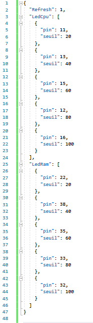

code config.json
  "Refresh": 1,
  "LedCpu": [
      "pin": 11,
      "seuil": 20
      "pin": 13,
      "seuil": 40
      "pin": 15,
      "seuil": 60
      "pin": 12,
      "seuil": 80
      "pin": 16,
      "seuil": 100
  "LedRam": [
      "pin": 22,
      "seuil": 20
      "pin": 38,
      "seuil": 40
