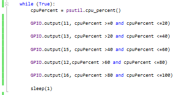

Petit exemple d’optimisation de code. Le code original est celui de Fréderic et concerne le topic ‘Un indicateur de charge CPU/RAM à LED pour le Raspberry Pi’ posté hier par François sur le Blog. C’est un petit indicateur à leds cpu/ram makerisé par Frédéric. Son programme fonctionne mais je me suis proposé de lui montrer comment il pouvait le simplifier et il a semblé intéressé quand j’ai écrit que l’on pouvait faire la même chose avec 80% de code en moins. Tout ça sans utiliser de truc de gourou mais juste en raisonnant différemment. Comme cela concerne des leds sur les GPIO et du python (sic…), cela pourra aussi servir à d’autres. Pour essayer d'etre compréhensible par les débutants, je vais procéder par étape jusqu'à a arriver a un code minimaliste qui fait la meme chose que l' initial.
Commençons par le plus simple, à savoir les leds d’usage CPU. Ce qui nous intéresse ici se trouve dans la boucle while infinie. Ceux qui me connaissent savent que d’habitude je mets toujours ‘Infernale’ devant ‘boucle infinie’, mais comme j’ai promis de rester avec du code de débutant, on va garder cette boucle et cela ne va pas nous empêcher d‘optimiser quand même. Voilà le code de la boucle écrit par Fréderic (pour plus de clarté, j’ai viré pour l’instant tout ce qui concerne les leds de dispo mémoire que je traiterai plus tard)

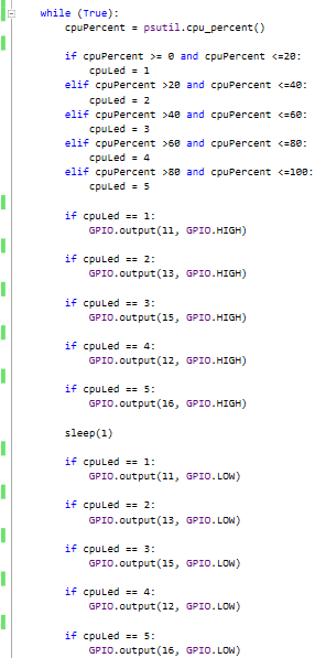

Si on résume le fonctionnement, il y a 5 leds, et s’allume celle qui correspond au % d‘usage cpu par tranche de 20% (0 à 20, 21 à 40, 41 à 60, 61 à 80, 81 à 100). Pour en arriver là on a :
- Une première série d’évaluation pour initialiser la variable cpuLed
- Ensuite 5 évaluations pour allumer la led qui correspond au résultat de la variable
-L’instruction de délais (Sleep)
-Puis encore 5 évaluations pour éteindre la led allumée avant de retourner au début

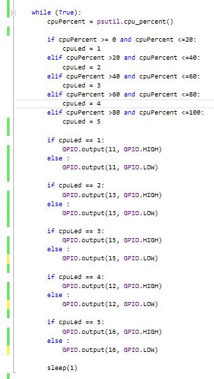

Pour moi, la première simplification qui me vient à l’esprit, plutôt que d’allumer la led pour l’éteindre ensuite, c’est de traiter l’allumage de façon exclusive. J’entends par la traiter dans un seul bloc d’instruction l’état que la led doit avoir. Cela fait un poil moins de code, on évalue cpuLed 2 fois moins souvent et en plus on ne devrait plus avoir de clignotement pas beau de la led entre chaque passage (c’est plus joli ...):

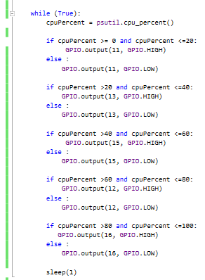

Etape suivante : On voit que la valeur de cpuLed est conditionnée par la valeur de cpuPercent et qu’ensuite l’état des leds est conditionné par cpuled. On peu donc facilement prendre un raccourci en conditionnant directement l’état des leds à partir de cpuPercent, ce qui pourrait donner un truc du genre :

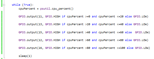

Pour aller plus loin et optimiser encore, on va utiliser ce que l’on appelle un opérateur conditionnel (ou operateur ternaire). Rassurez-vous, ça reste très simple. Je cite les termes techniques pour vous permettre de faire des recherche avec l’ennemi google mais ici, ça va se résumer à modifier la façon d’ecrire le code en déplaçant le block ‘if else’ dans l’instruction GPIO.output et ça donne ça :
Si on regarde bien, plutôt que d’écrire :
Si cpuPercent est > 0 et est < 20 alors la sortie 11 est haute, sinon elle est basse
On écrit directement
La sortie 11 est haute Si cpuPercent est > 0 et est < 20 sinon elle est basse
Finalement, c'est pareil mais en mieu pas pire :lol:

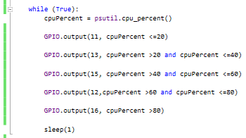

Avec GPIO en pyhton, l’instruction output qui initialise l’état d’une sotie peut accepter en second paramètre, soit une constante (HIGHT ou LOW) soit une valeur numérique (1 ou 0) ou encore un booléen (True ou False). C’est cette dernière option qui va nous permettre de simplifier encore plus.
Si par exemple j’écris :
x = cpuPercent >=0 and cpuPercent <=20
x est un booléen et il n’est vrai (True) que si cpuPercent >=0 et cpuPercent <=20, sinon il est forcément faux (False). Notre sortie GPIO pouvant de la meme façon etre soit True soit False, et que si elle est l’un elle n’est forcément pas l’autre, on peut donc ecrire :
Messages : 1094
Re: [Débutants] Exemple de simplification de code
Message par Bud Spencer » lun. 29 juil. 2019 21:11
Puis comme cpuPercent est forcément >= 0 et forcement <= 100 on supprime les évidences pour arriver à ca :
Voila, on a déjà bien réduit le code et pourtant je n'ais utilisé aucun truc compliqué. La lecture du code est on ne peu plus claire et on peut dire ce que fait le programme d'un simple coup d'œil.
