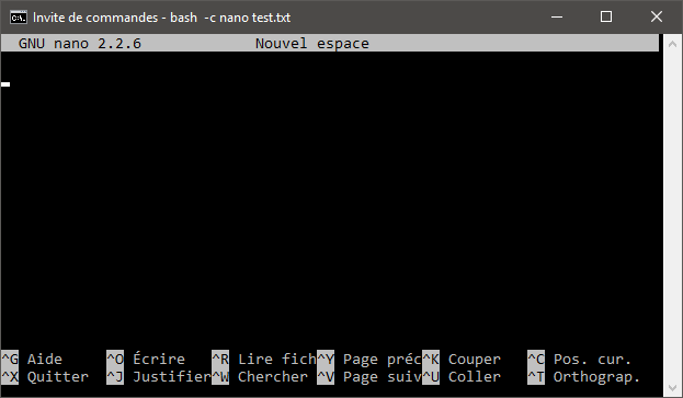

Les éditeurs de code ou de texte gratos ne manquent pas sous Windows. Visual Studio, VS Code, Geany, Vim, Notepad++, PSPad, CodeWriter (W10) et j’en passe. Tous savent générer/convertir du format win/mac/unix dans pratiquement tous les types d’encodages. On peut aussi utiliser powershell et même Word si on veut( encore qu'il faut vraiment pas être totalement cuit pour coder avec un traitement texte mais bon ...). IDLE, je n’utilise pas (faut quand même pas déconner non plus :lol: …). Sinon, avec les dernières versions Windows on a aussi la solution ‘immersion pingouin totale’ que l’on peut résoudre par une simple commande du genre bash -c nano nomfichier et là le problème ne se pose même plus ;)
