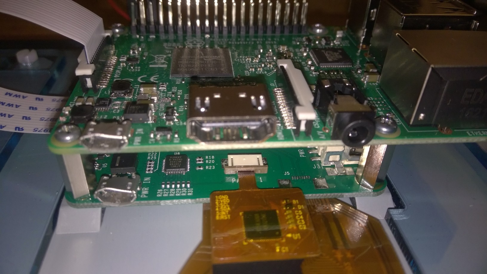

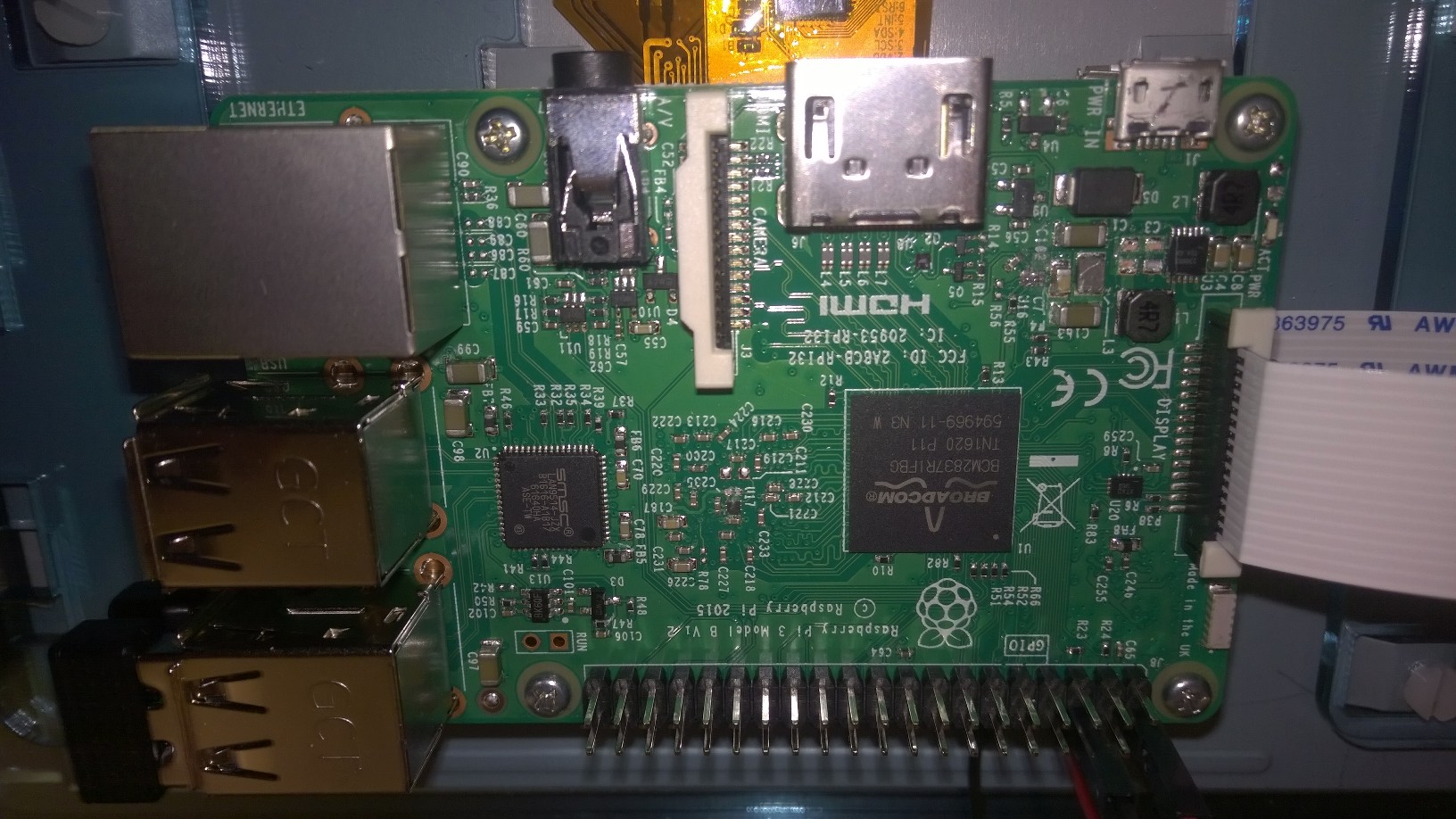

Le Raspberry pi de mon fils ne s'allume plus. Je vois qu'il a forcé l'endroit où se branche le câble d'alimentation. Il y a-t-il un endroit où je puisse le faire réparer ? nous sommes sur Paris.

Sans un pro des mini soudure électronique à proximité, c'est compliqué...
Cependant, vous pouvez "reformer" la mini-prise femelle d'alimentation à l'aide d'une petite pince.
L'essentiel est que la prise mâle soit fixe et connectée au + -

C'est vrai que les prises d'alimentation ont bien souffert, il à du vraiment forcer pour les déformer ainsi.
Opération de la dernière chance, je tenterai de dé-souder la prise micro-usb et souder un fil d'alimentation directement sur les connecteurs de la carte. C'est un peu délicat, mais dans le cas où il n'aurait pas souffert d'un court-circuit, cela pourrait sauver le Raspberry.

Peut-etre chez un revendeur de composants électronique près de chez vous.

Reste aussi la possibilité de l'alimenter par les GPIO, non ?

Question carrément à coté mais c'est quoi la carte en dessous ?

C'est la carte-mère de l'écran officiel.Ghislain a écrit :Question carrément à coté mais c'est quoi la carte en dessous ?
C'est embêtant pour le pi mais moins pour l'écran car celui-ci peut être alimenté par ses broches. (c'est pourquoi il est livré avec des fils)
C'est dommage que le resserrage n'est pas fonctionné.
Personnellement je sacrifierai un câble µUSB (de l'alim) pour récupérer le + et le - puis soudure aux bornes. aide

d'après cette doc, c'est l'écran qui alimente le pi est non l'inverse comme je croyais.
Dommage, il est aussi abîmé
Donc comme disait destroyedlolo, le pi peut être alimenté par les GPIO 5V et GROUND
