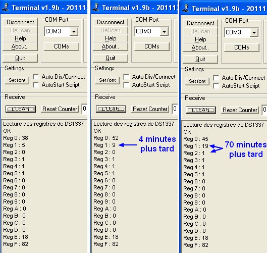

Voici les premiers tests avec la nouvelle DS1337 :
Le programme a marché du premier coup. Plus de plantage.
Je n'ai pas encore analysé la signification des valeurs lues dans chaque registre mais les trois tests semblent indiquer que l'horloge est en route, que les secondes sont différentes à chaque test et que les registres 1 et 2 semblent refléter le temps qui s'est écoulé entre chaque test.
Par contre, une LED témoin commandée par un transistor raccordé à la pin INTB reste allumée et ne montre pas de square wave. Pourquoi ? Un mystère de plus, mais au moins je sais maintenant que ma première horloge était foutue.

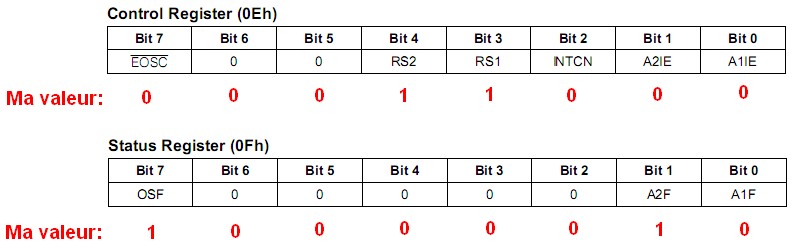

J'ai essayé mon PCscope sur la pin INTB: toujours pas de square wave.
Voici la valeur binaire des registres Control et Status que j'ai obtenu:

Dans ton exemple 0x82 dans le registre des Statuts indique qu’une condition d’alarme a été rencontrée (A2F=1) mais comme INTCN =0, pas de déclanchement d’Alarme.

Voici mon interprétation de la valeur des deux registres Control et Status que j'ai relevée dans mes tests.
- Le groupe RS2-RS1-INTCN dans la position 1-1-0 indique que la fréquence de la square wave est fixée à 32.768kHz.
- INTCN à zéro indique que la sortie sur la pin 7 sera l'onde carrée, quelle que soit l'état de A2IE.
- A2F à un signifie qu'il y a eu une égalité entre le temps d'horloge et le registre d'alarme N°2. Ce flag va générer sur INTA un niveau bas si INTCN est au niveau zéro et que A2IE est au niveau un. Si INTCN et A2IE valent 1, c'est INTB qui passe à 0. Aucun de ces cas n'est réalisé ici.
- 1° CONTROL REGISTER
- 2° STATUS REGISTER

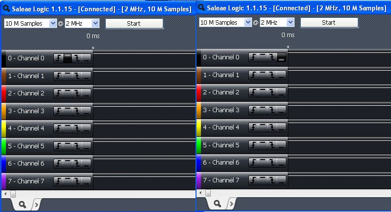

@ Guillaume9344
Quelle bonne idée de nous parler de l'analyseur logique compatible avec le logiciel Saleae. Le 2 juillet 2014, j'en ai acheté un similaire chez Banggood pour 6,11€. Maintenant, ils sont un rien plus chers. Je l'ai testé à son arrivée. Ça marchait très bien.
Depuis lors, il dormait oublié au fond d'un tiroir. Tu l'as réveillé. Je viens de le brancher mais mon écran reste désespérément vide, que ce soit pour la pin SQW/INTB ou pour les pins SCL et DTA, quel que soit le canal utilisé (GND est bien raccordé) :
Any suggestion ?

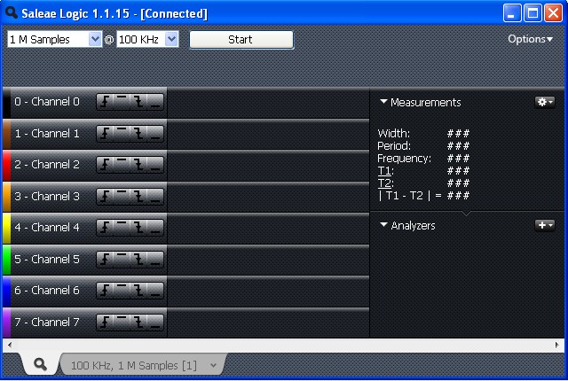

bonjour, Jean-Marie
je pense que vous avez oublié de sélectionner une condition de "triguer" , les petites flèches front montant niveau haut front descendant niveau bas à coté du numéro du channel, autre conseil, ne pas hésiter a sélectionner un sample rate un-peu trop élevé en premier pour pouvoir affiner aprés.autre chose : clic gauche sur le scope permet de zoomer clic droit de dezoomer.
Je me suis aussi confectionné ,avec des pin mal de 2.54 mm , des "raccords rapides" comme j utilise beaucoup de cables dupont femelle femelle . j'ai pris trois barrettes de 8 pins et j ai relier les pin trois par trois , du coup ca me fait une pin arrivée une pin départ et une pin pour brancher l 'analyseur.

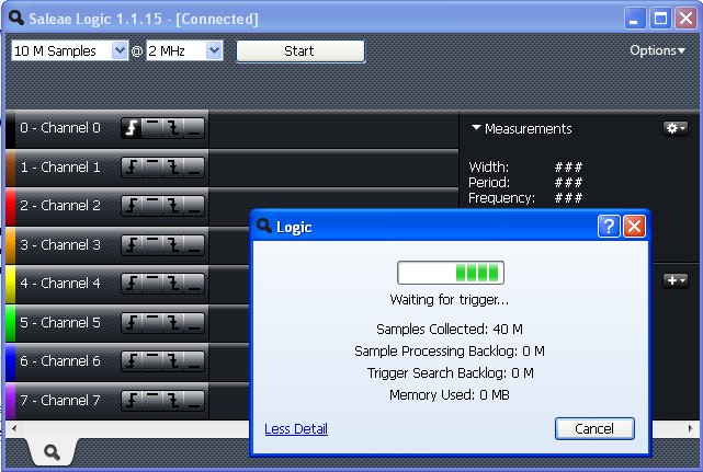

Hello Guillaume
Merci pour les conseils.
Effectivement, j'avais oublié de cliquer sur un trigger.
J'ai donc réessayé avec le front montant comme trigger. Malheureusement, je ne vois toujours rien.
J'ai essayé les autres triggers mais c'est pareil.
Il y a quelque chose de bizarre. Si je clique sur le trigger d'un autre channel, le trigger du channel 0 s'efface, un peu comme si on ne peut capter qu'un seul channel à la fois, ce qui semble une aberration puisqu'il y a 8 channels. Est-ce le comportement normal du logiciel ?

Non ce n' est pas une aberration , on choisi sur quel channel on veut déclancher mais les autre channel sont aussi enregistrés.
le logiciel enregistre indifféremment les 8 channels .
Je pense à un truc avez cliqué sur start ? Pour pouvoir tester : choisir le front montant channel 0 , connecter à la masse , cliquer sur start , connecter le channel 0 sur du 5v .
normalement cela va déclencher l 'enregistrement (les parasites lors de la déconnexion).

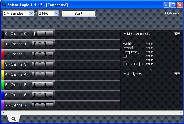

Désolé, Guillaume, je pense que mon analyseur a des problèmes.
Voici l'image:
J'ai choisi comme trigger le front montant du channel 0. Je suis raccordé à la masse. Je clique sur "Start". La petite fenêtre s'affiche et indique "Waiting for trigger". Pendant ce temps, je n'arrête pas de brancher et débrancher le channel 0 sur le 5V et les "Samples collected" montent à 40 Mega, je prend la photo et ça n'a toujours pas déclenché l'enregistrement.
Autre essai : j'ai laissé GND branché et j'ai déconnecté tous les canaux. Puis, comme trigger du canal 0, j'ai d'abord choisi le niveau haut, puis le niveau bas, en lançant chaque fois le Start. Voici les 2 images:
On voit bien les 2 Triggers mais tous les niveaux enregistrés sont hauts (Pull-up interne ???) et dans le deuxième essai, le système n'aurait pas dû déclencher puisqu'il n'y a pas de niveau bas sur Channel 0.

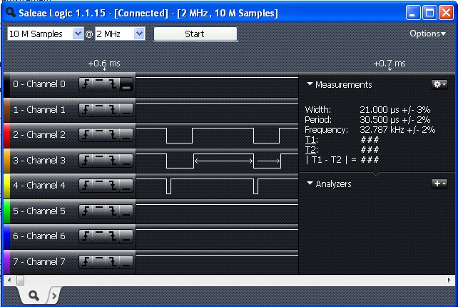

Par contre, tout n'est pas perdu. J'ai laissé le trigger du channel 0 sur BAS mais j'ai connecté le Channel 3 à la pin SQW/INTB. Voici l'image:
La fréquence mesurée est proche de 32.768 Hz !
Un dernier essai : Front Montant sur le channel 3. Cette fois, ça déclenche. Donc, il semble que le Channel 0 ne puisse plus servir à déclencher le sampling.
On voit aussi des signaux sur les Channels 2 et 4. Phénomène d'induction à cause de l'utilisation du câble plat ???
En tous cas, un tout grand merci pour ton aide précieuse.
@ SMBA38 : la pin 7 pulse bien à 32kHz. Pourquoi je n'ai rien détecté à la carte-son ? PARCE QU' ELLE NE VA QUE JUSQU' A 20kHz !!!
