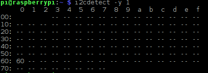

En ce qui concerne la détection du capteur sur le bus i2c je le trouves bien à l’adresse 0x60 comme mentionné sur la datasheet du fabriquant. Par contre le problème est que si je veux lire les valeurs, je n'ai rien, quelque soit le registre que veux lire il y a rien.

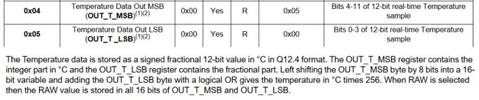

Par exemple selon le datasheet, je devrais trouver ma valeur entière de la température dans le registre 0x4 et la partie fractionnaire dans le registre 0x5, mais il n'y a rien :evil: .
Mes deux registres son vides

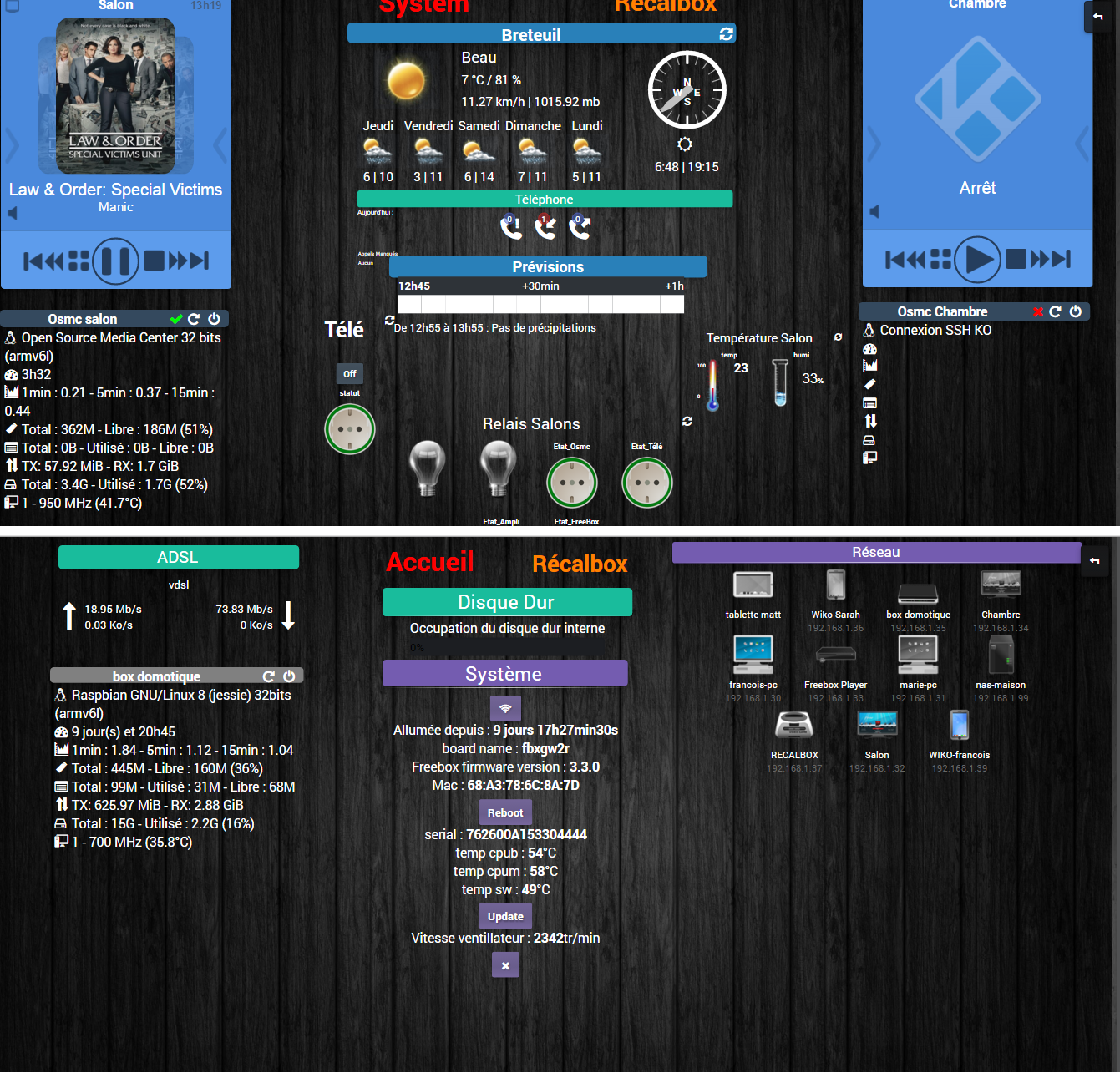

voila se que donne un peu ma page avec deux kodi sonde dht11 carte relais météo ect.....
