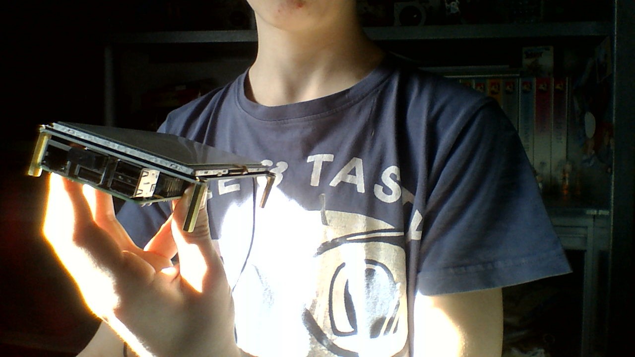

Bien le bonjour! Avant tout je me présente: Je m'appelle Tanguy et j'ai 15 ans, j'ai découvert le raspberry depuis peu et actuellement j’essaie de faire un serveur minecraft pour 2/3 slots... J'ai un raspberry pi 2 et un écran tactile 5 pouces.
Le problème et que je peu allumer mon raspberry 1 fois et l'utiliser pour tout ce que j'ai besoin. Mais quand je l'éteins et que je le rallume le lendemain, son script (?) déroule (très) longtemps puis bloque sur une phrase:
w1_master_driver w1_bus_master1 [insérez ici plein de chiffres et lettres] is not registered
Au bout de quelque minute il passe sur une autre phrase et affiche la même phrase que j'ai écris plus haut mais avec des chiffres et lettres différents... Mais impossible de marquer une commande malgré l’arrêt du script (?)
Alors j'ai essayer de retirer ou d'ajouter des périphériques USB mais il bloque sur d'autre phrase:
fixing recursive fault. reboot is needing (Alors je redémarre la bète mais rebelote)
Je m'excuse pour mes fautes et mes explications hasardeuses... :oops: Mais je vous remercie de votre aide d'avance ;)
La bète en question
PCDETANGUY - WIN_20160404_104632.JPG (131.34 Kio) Vu 3757 fois

salut !
Peux tu nous dire de quelle façon tu l’éteins ?

Lors du premier démarrage je l'éteins avec le raccourci du bureau shutdown... Et quand il reste bloqué je coupe l’alimentation car je ne peux rien faire d'autre.

Je te conseil de retirer TOUT du RPI, y compris ton écran.
Utilise un écran ou une TV HDMI pour l'affichage.
S'il démarre, ajoute un clavier et une souris pour voir si tout est OK et pour faire un update :
aptitude update && aptitude upgrade && rpi-update
En suite restart le RPI et vérifie si tout est OK à nouveau.
Pour finir ajoutes au fur et à mesure tous les périphériques.
S'il ne démarre pas, vérifie la carte SD et au pire recommence depuis le début en notant tout ce que tu fais, sans oublier de restart ton RPI de temps à autre pour savoir ce qui peut faire planter ton RPI.

J'ai finalement réussi, le problème était certainement lié à VNC que j'avais installé dessus... :roll: J'ai tout effacé et recommencé sans et ça fonctionne! Je peux le rallumer sans problème avec l'écran et les périphériques. Si jamais je rencontre le même problème j'utiliserais tes infos merci :) C'est sympa de m'avoir répondu :P
