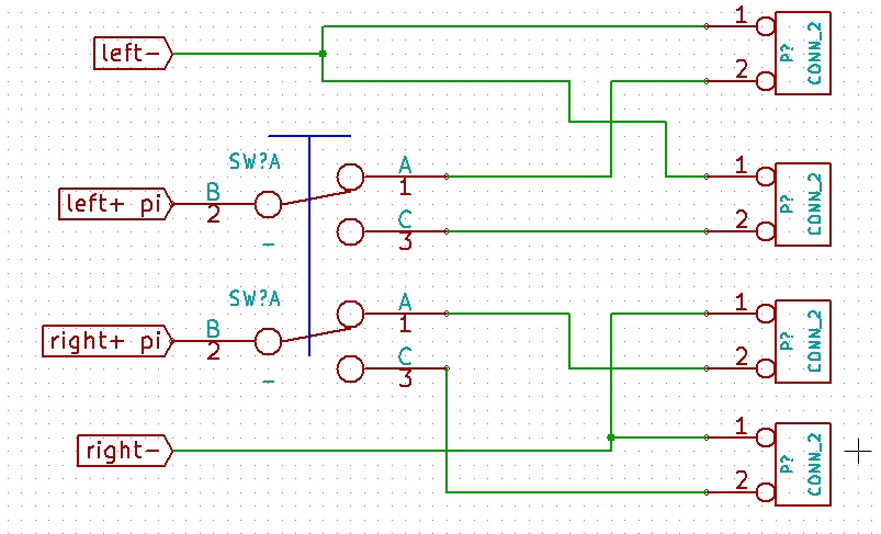

Merci guillaume9344, la piste inverseur semble prometteuse. Par contre et juste pour être sûr que j'ai bien compris le principe. Pour brancher mes enceintes stereo, j'ai 4 cables à utiliser (Left+, Left-, Right+, Right-), il faudrait donc que j'utilise l'inverseur sur les sorties +, et que les sorties - quant à elles restent connectées en continue aux différentes enceintes (interne et externe), c'est bien cela ?

Comme ca :

Merci Guillaume, ça me semble clair, y a plus qu'à trouver un inverseur et mettre tout ça en oeuvre !
