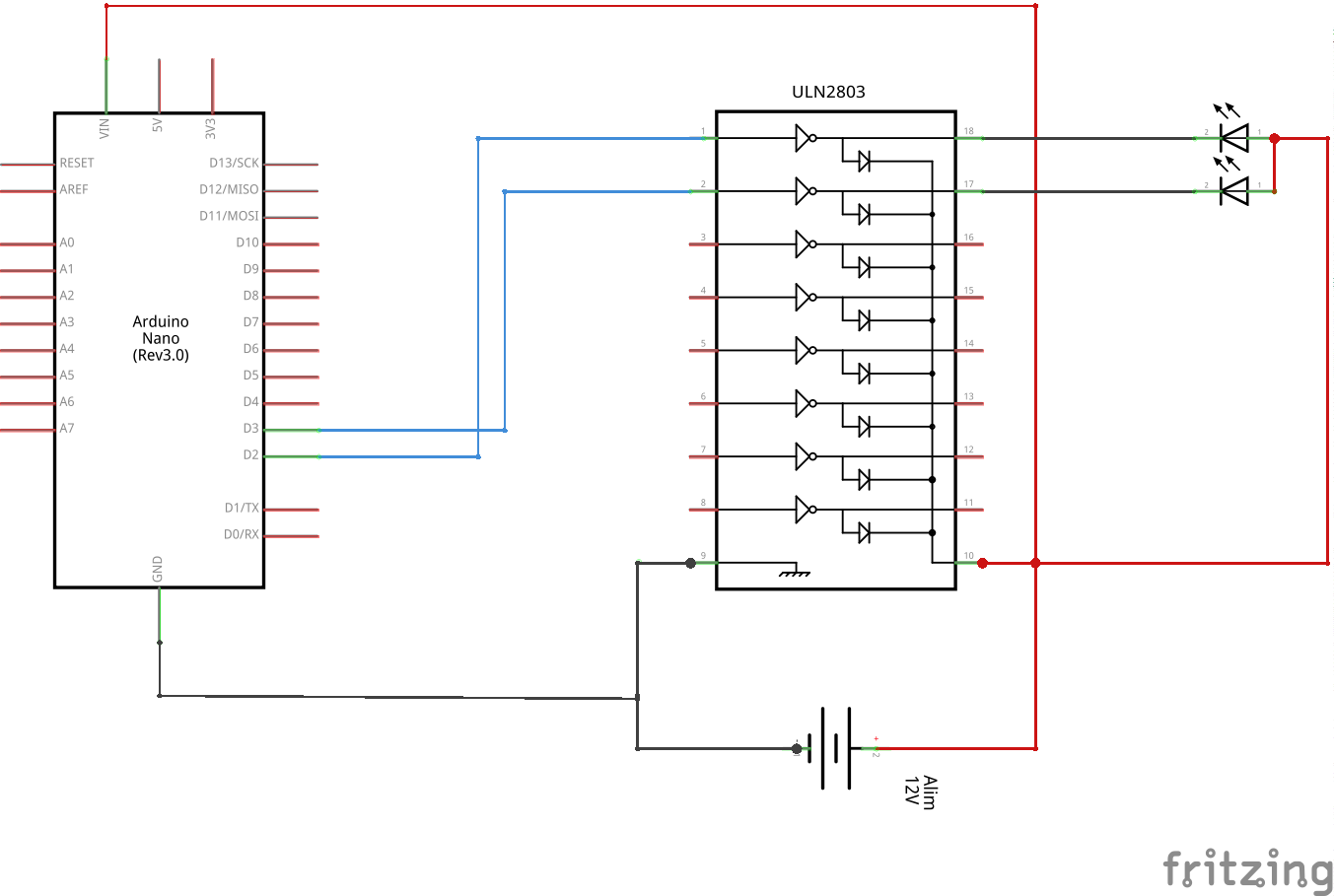

Voici un exemple de schéma ou est seulement représenté deux rubans LED, simulés par le dessin d'une LED.
Bud Spencer, peux tu me confirmer que dans ce cas j'aurai bien mon ruban LED alimenté en 12V ?
Y a t'il besoin d'autre composant (en dehors des douze autres rubans :-) ?
En sortie du ULN2803 c'est bien le négatif ?
Dans le schéma, le Nano est alimenté comme c'est le cas actuellement via la broche VIN, qui accepte de 7 à 12V.

Message par Bud Spencer » sam. 4 févr. 2017 19:44
Avant de te répondre, j'ai une question à te poser parce que la tu me mets le doute sur un détails.
Tu dis que ton montage pompe ~400mA (5w sous 12v), mais c'est global ou par sortie ?
