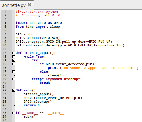

finopat
Messages : 7
Enregistré le : mar. 23 août 2016 12:54
Re: GPIO.wait_for_edge et KeyboardInterrupt
Message par finopat » lun. 29 mai 2017 08:07
Bonjour, je vais éditer le post, je n'avais pas encore les 5 messages fatidiques pour pouvoir utiliser le BB code, cela devrait être chose faite maintenant.

Manfraid
Messages : 1402
Message par Manfraid » lun. 29 mai 2017 08:24
Attention a l'indentation, sur le fin du script le try et le except ne sont pas dans le if car au même niveau
Messages : 1094
Message par Bud Spencer » lun. 29 mai 2017 20:53
vite fait ...
