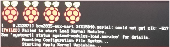

Au démarrage, j'ai remarqué qu'il y avait une erreur, et je pense que c'est l'RTC, voici une image de l'erreur affichée:
:?: Quelqu'un a une idée sur ce problème et comment configurer ce bit 3?
