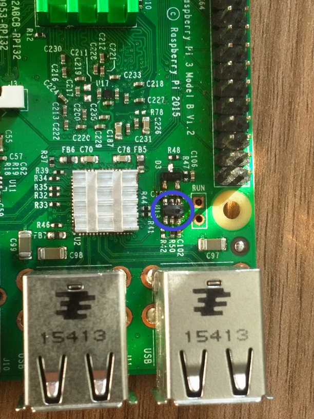

Connaissez-vous le nom du composant ci-dessous s'il vous plaît ?
Je vais essayer de le changer, il a fumé suite à un mauvais branchement.

J'imagine qu'il n'est plus possible de lire ce qui est sur le composant. Pour ma part, le U13 (puisque c'est de lui dont il s'agit) est noté BK7gF.
Ne serait-ce pas ce composant ?
Bon courage pour le remplacer, surtout avec la proximité des autre composants (C10, C102 et R50).
J'espère surtout que rien d'autre n'a flashé. Par curiosité, quel est le branchement qui a amené à ce résultat ?
