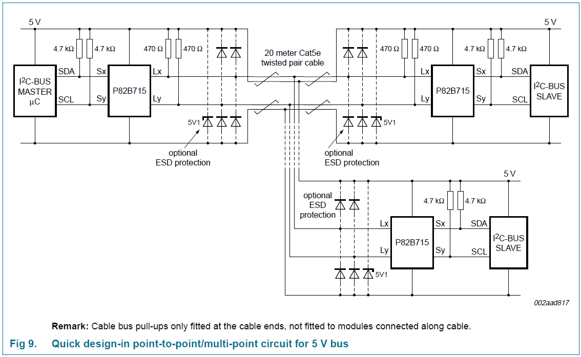

J'ai placé le premier P82B715 derrière le Rpi (SDA et SCL). Ensuite viennent les longs câble (que j'ai simulé pour l'instant avec des fils de 15cm sur breadbord) sur lesquelles il faut apparemment placer des resistances de Pull-up, ce que j'ai fait (470 Ohm).
à l'autre bout l'autre P82B715, puis derrière mon MCP23017.
Lorsque je fais un i2cdetect -y 1, c'est vide. Lorsque je mets directement les pin SDA et SCL du Rpi sur le MCP, il est reconnu.

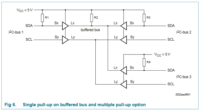

quel schéma suivre, ce n'est pas du tout la même chose, dans un j'ai valeurs de résistance différentes, dans l'autre R2 est remplacé par une résistance dans chaque sous-système, avec des diodes de protection.
