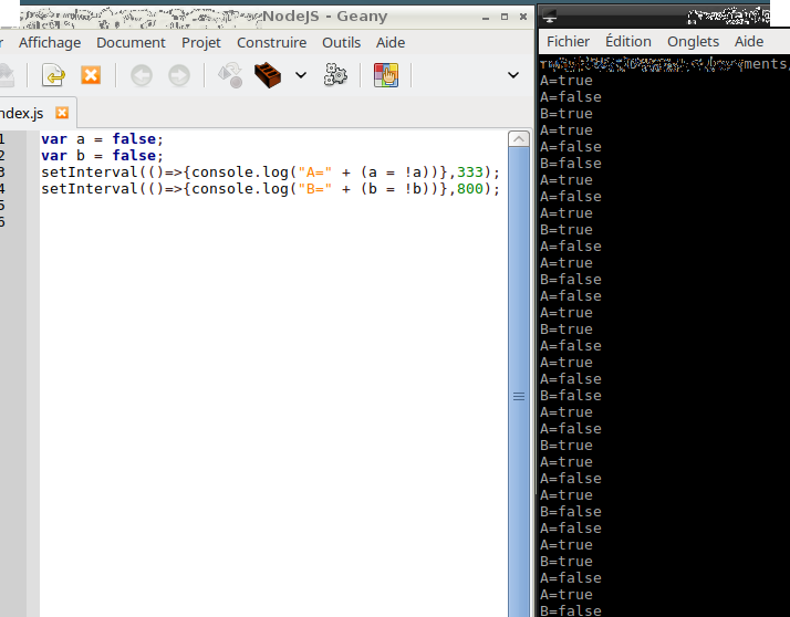

Ok. Puisque l'on est entre développeurs avertis, le meilleur moyens de lever toutes ambiguïté d'interprétation, c'est d'écrire du code. Voilà l’exemple des leds que j’ais simplifié en les remplaçant par de simples booléens qui s’affiche en console. Et a coté la sortie obtenue.
A toi de me démontrer par du code comment tu résous ce simple exercice couramment en c et en c++

Et mon petit exemple de 2 lignes de javascrit qui se résout couramment en c et c++, on le résout comment ?
Le problème de la théorie, c’est que ça résout tous les problèmes couramment, mais juste en théorie ;)
