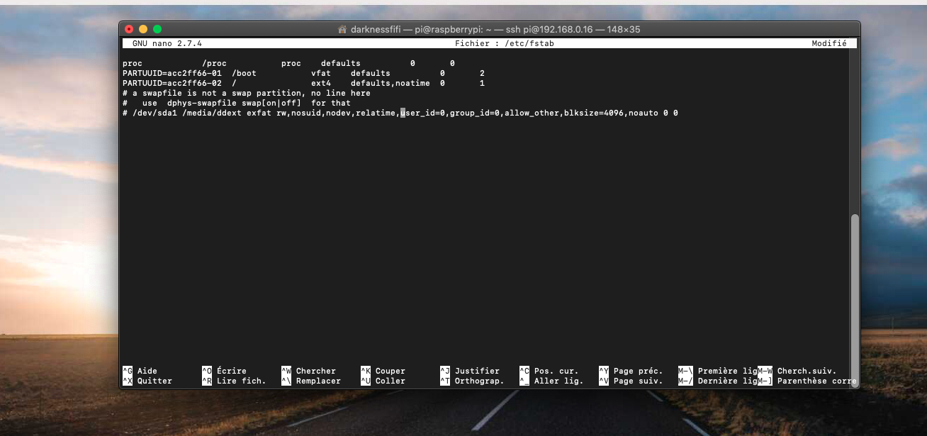

Soit j ai rien compris ou alors il y a un soucis
J ai fait
pi@raspberrypi:~ $ echo "/dev/sda1 /media/ddext exfat rw,nosuid,nodev,relatime,user_id=0,group_id=0,allow_other,blksize=4096,noauto 0 0" >> /etc/fstab
-bash: /etc/fstab: Permission non accordée
pi@raspberrypi:~ $
- Fichiers joints
- Capture d’écran 2019-05-06 à 17.09.33.png (376.31 Kio) Vu 6020 fois
Modifié en dernier par Darknessfifi le lun. 6 mai 2019 17:12, modifié 3 fois.

Je vois sur ta copie écran que la ligne est bien présente, mais en commentaire.
Je ne sais pas comment elle est arrivé ainsi.
Devant la ligne, il faut que tu enlèves le # et l'espace avant /dev/......
il te faut par contre être en root, sinon tu n'auras pas le droit d'enregistrer.
Danc dans une console tu lances afin d'avoir le même éditeur que ta copie écran ci-dessus, mais ouvert en Root.

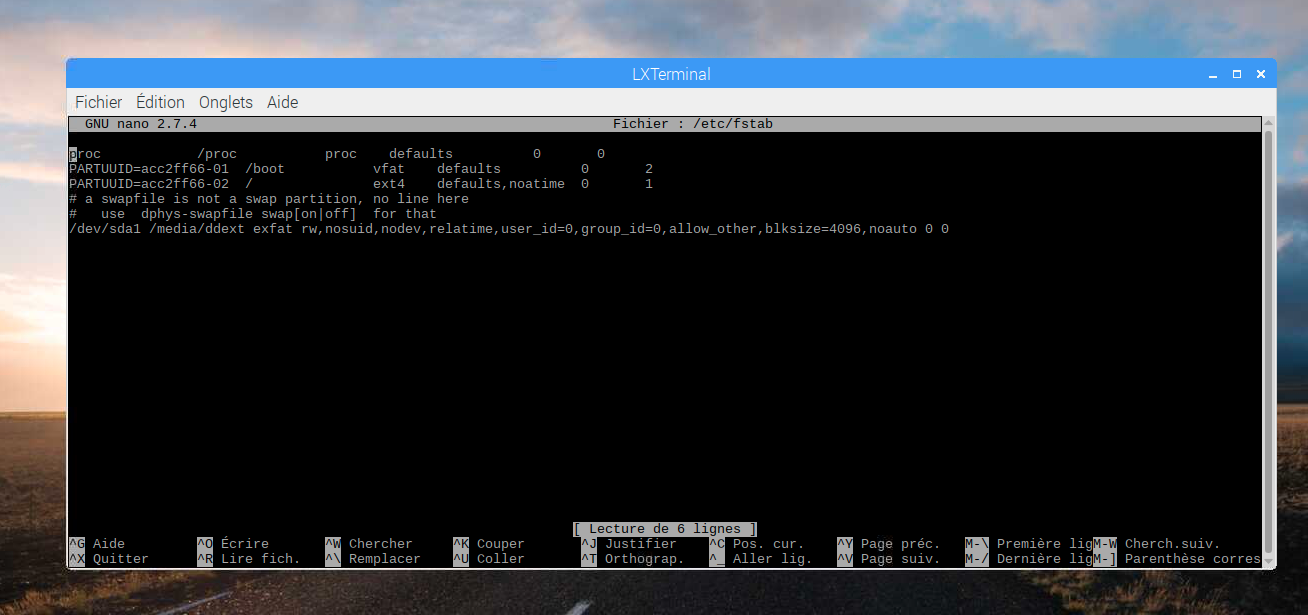

On va reprendre car on s'y perd tous les deux et je ne voudrais pas trop abusé de ta gentillesse
En faites j avais mis la copie d ecran pour savoir si c'etait bon avant que je valide,
mais tu as repondu entre temps donc je n ai rien fait
J ai fait ta commande mais "permission ......"
pour me connecter en root
Je fais cela
"ssh root@192.168.0.16"
mais il ne veut pas de mon mot de passe que j ai changé comme tu me l as demandé
le mot de passe fonctionne bien dans la session du raspberry quand je choisis pi ou autre
je me suis connecte en root dans la session du raspberry
j ai utilisé LXTerminal , j ai rentré la ligne de commande et apres j ai verifie si elle etait bien sur le /etc/fstab
elle est la Maintenant je redemarre
