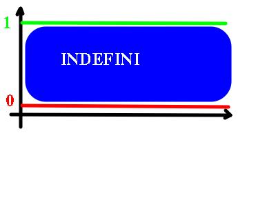

Bonjour .
Les gpio entrée ou sortie sont en tri-state ( 3 états )
2 états fixés ( à 1 ou 0 ) si reliés au plus ou au zero par l’intermédiaire d'une résistance .
Le troisième état est l’état indéfini entre 0 et 1 s'il n'est pas relié au plus ou au moins donc inutilisable
Donc pour la lecture fiable, il faut du pull up ou pull down
