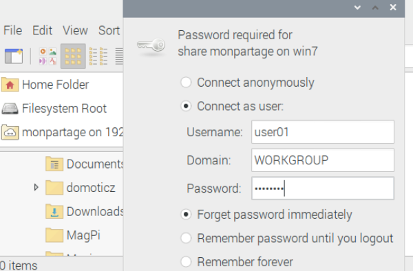

Sur ton Raspberry tu faire ça :
Clic droit sur le bureau puis "Desktop Preferences" la tu coche "Documents" maintenant sur le bureau tu as l'équivalent de "Mes Documents" sous Windows
Clic sur "Documents" puis dans le menu tu sélectionnes "Go" et enfin "Network" , normalement à cette étape ton partage Windows 7 doit être visible ?

Bonsoir Marc et Cbelo MERCI
tu m'a enfin compris ca me va droit au coeur c'est tout a fait cela
le menu qui apparait sur ton image de l'explorateur de fichier reseau raspbian qui propose login password
je ne l'ai pas
tout simplement

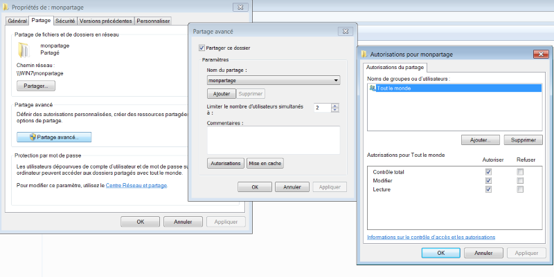

Les points à vérifier:
Partage Avancé puis dans Autorisation il faut mettre Tout Le Monde
Dans le lien à saisir il faut bien mettre le nom du partage ex:
Si tu as toujours un probleme tu peux desactiver le firewall de Windows 7
