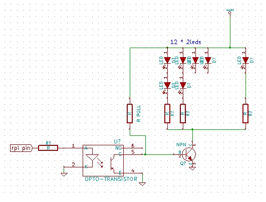

Message par guillaume9344 » mar. 13 janv. 2015 21:27
Allez c est cadeau.....
c'est a adapter pour les trois groupes.

Hello guillaume .
Pourquoi un optocoupleur ?

Message par guillaume9344 » mer. 14 janv. 2015 07:20
Bonjour ,
j' ai rajouté l'opto juste en protection de la framboise , il est pas obligatoire , il consommera un peu plus de courant sur la pin du rpi mais si il y a un problème avec la partie leds et 12v batterie
il ne répercutera pas sur la pin.aprés c'est pas obligé, sans opto, pin a 0 leds éteintes ,pin à un leds allumées.
attention avec l' opto c' est inversé.
(attention aussi j 'ai oublié une résistance de polarisation de l 'opto je refait le schemat )
schemat corigé
Modifié en dernier par guillaume9344 le mer. 14 janv. 2015 19:50, modifié 1 fois.

Pouvez-vous me conseiller une référence pour l'optocoupleur et comment se calcul la résistance de l'optocoupleur?

pour l' opto je connais : 1c817 pc817 et leurs dérivés
la doc du pc817 donne les courbes des différent courants rentions . pour sa diode: idiode=15ma vdiode=1.4v Rdiode=(vrpi-vdiode)/idiode =(3.3-1.4)/0.015=126.6 homs => prendre la valeur la plus proche
Pour le transistor:
ic= 13*20ma=260ma ic=beta*ib => ib=ic/beta =260/100 (beta de100 environ pour un 2n2222) ib=2.6ma pour avoir une saturation du transistor sure, on prend un coefficient de 5
ib=13ma
transistor en fonction: opto ouvert (0v en sortie du rpi) vbe=0.6v ib=13ma Rpoll=(Vbatt-Vbe)/ ib= (12-0.6)/0.013= 877 homs => prendre la valeur la plus proche
transistor pas en fonction: opto fermé(3.3ven sortie du rpi) Vce opto= 0.1v => transistor bloqué
Pour les résistances des diodes de couleurs (ici les vertes) Vdiode =4v 2diodes=> 8v idiode=20ma Rdiode =(Vbat-2Vdiode)/idiode=(12-8)/0.02=200 homs.
voici pour les calculs de base, a adapter en fonction des diodes de différentes couleurs et donc du nombre de "branches".
Enespérant avoir été assez précis.@+
