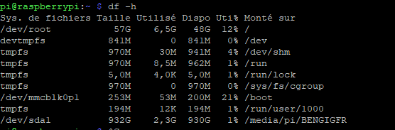

bengigfr
Messages : 7
Enregistré le : lun. 13 avr. 2020 19:18
Re: MINIDLNA J'y suis presque..enfin je crois
Message par bengigfr » sam. 2 mai 2020 16:52
Voila j'ai trouvé des commandes pour interroger mon rpi ça peut peut-être aider !!!
Fichiers joints
