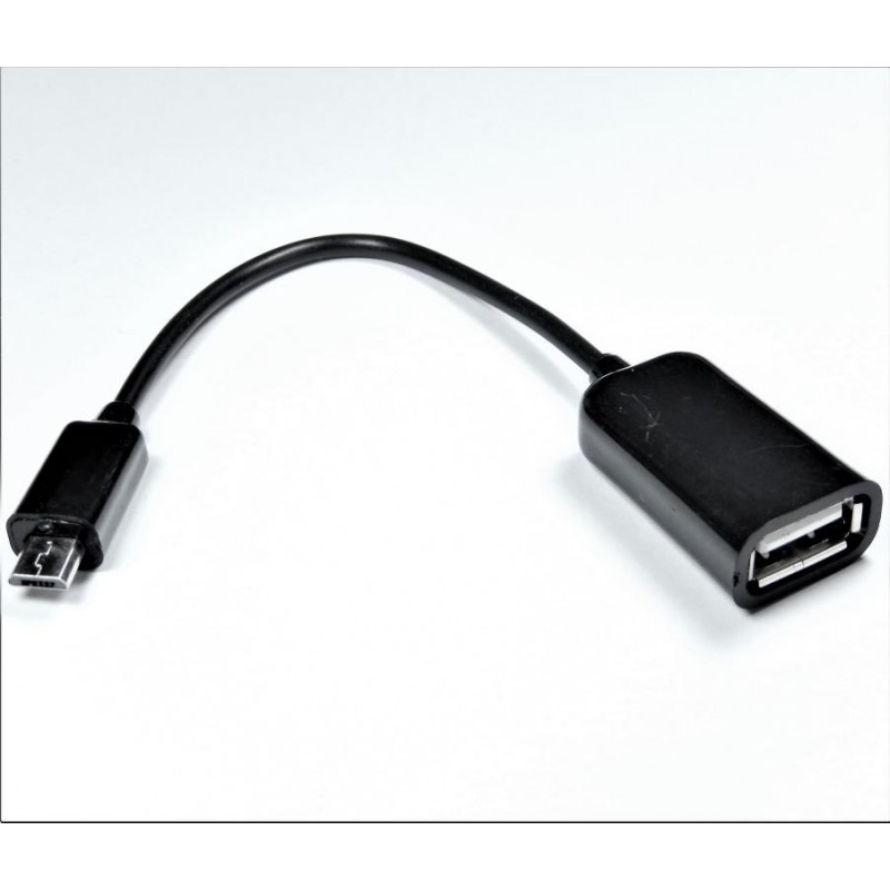

Un scanner USB. J'ai décidé de prendre le modèle Anl 810 Usb parce qu'il a un port USB et que je l'ai trouvé sur Leboncoin à un prix raisonnable.
Un adaptateur USB type A femelle vers micro-USB type B mâle

Premier petit soucis, le RPI Zero W possède un port micro USB mais le scanner utilise un connecteur USB type A mâle.
Il faut utiliser un adaptateur USB type A femelle vers micro-USB type B mâle
On en trouve facilement un peu partout sur le web pour très peu cher.
