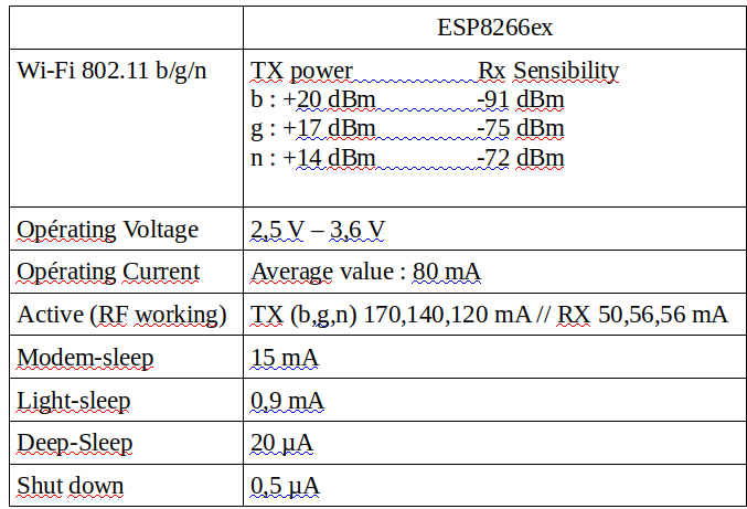

Par contre, ce que je n'arrive pas à évaluer, c'est la consommation totale avec la mise en veille et un relevé du niveau d'eau 1 fois par semaine. J'ai bien les consos de l'ESP en DeepSleep et en fonctionnement avec wifi), j'ai également la conso du capteur en fonctionnement et en veille mais j'ai des difficultés à évaluer la capacité de la batterie pour une consommation sur 1 mois par ex (le but est de na pas remplacer/recharger la batterie toutes les semaines).
Des idées ?
Conso ESP8266 :
Capteur :
