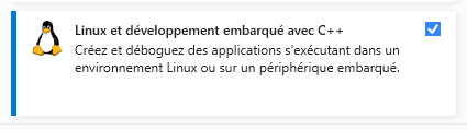

Il ni a pas besoin de plugin. Le workload C++ Linux existe depuis Visual Studio 2015 et est proposée d'office par une simple case a cocher dans le VS Installer depuis VS2017 et Il ni a rien d'autre a installer sur le windows ou dans VS.
Coté linux, il faut bien sur qu'un compilo et gdb soit installé (sudo apt-get install g++ gdb gdbserver) et avoir un accès ssh. Pas besoin d'avoir de partage de fichier, de transfert ftp ou autre. Tout se fait en toute transparence en ssh sans avoir a transférer aucun fichier source sur la cible.
Attention, je parle bien de Visual Studio et non pas de Visual Studio Code qui sont 2 choses totalement différentes.
Bien sur, Visual Studio Code permet aussi la compil et le débogage gdb, mais la effectivement, il faut passer par des plugins et les configurer.
