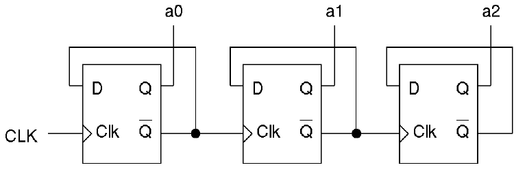

C'est des bascules de Type D en série qui permettent de créer un compteur de la taille que l'on veut , chaque bascule représente un bit du compteur , ça sert aussi de diviseur binaire pour les bits que tu ne lira pas . L'utilisation d'un compteur externe , évite de monopoliser les ressources du RPi pour une tache ingrate et le risque de louper des impulsions . On peut venir lire le compteur externe quand on veut sans le déranger dans sa tâche de comptage .

C'est à ça que sert un compteur externe , il fera le boulot de comptage parfaitement et on peut lui faire diviser les impulsions ainsi reçus par 10, par 100 ou par 1000 .
Suffit de savoir faire un diviseur de fréquence (diviseur d'impulsions) .
J'ai trouvé cette vidéo qui explique comment créer un compteur avec des bascules D et comment le faire compteur de 0 à 9 . En ajoutant en série des compteurs décimaux , on va diviser ainsi le nombre d'impulsions par la valeur souhaité .
https://www.youtube.com/watch?v=dypF4hG-3f0
