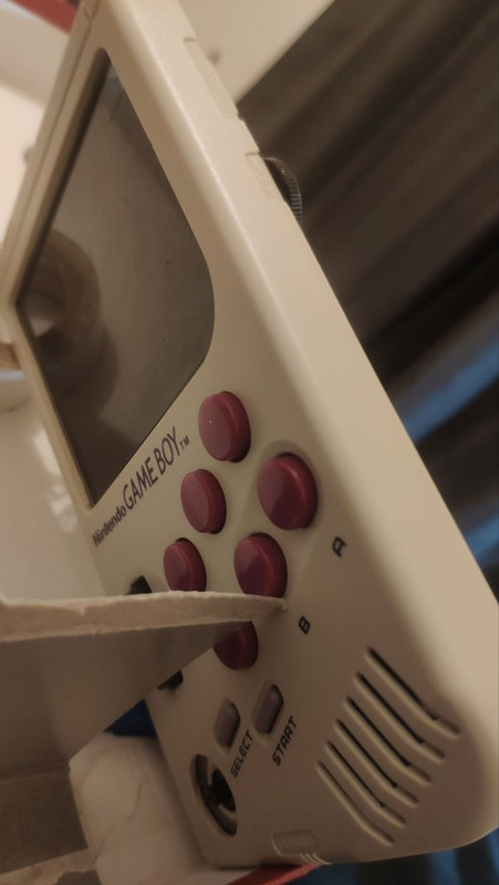

J'ai ce projet en cours d'essai en ce moment et je rencontre un problème de lecteur microsd...
J'ai réalisé le montage en suivant cette page et d'après ce tuto...
Tout fonctionne lorsque j'insère la microsd directement dans le RPi, l'écran s'allume et je vois l'installation de Retropie.
Mais lorsque j'insère la microsd dans mon lecteur externe, RPi ne détecte rien et reste éteint...
J'ai controlé 15 fois la continuité de chaque connexion, tout est ok sans aucun cc...
J'ai bien 3,3v entre vdd/gnd, et je sais pas quoi contrôler sur les autres broches...
Un condensateur de 1uF est ajouté entre vdd et gnd (broches 4 et 3). Le tuto ne précise pas la référence exact, le mien est un 35V 1uF 105L. C'est censé servir de filtre donc ça devrait pas poser de soucis.
En bref tout le câblage semble bon et je sais pas d'où vient le problème...
Si vous avez une idée je suis preneur.
Merci d'avance ;)
