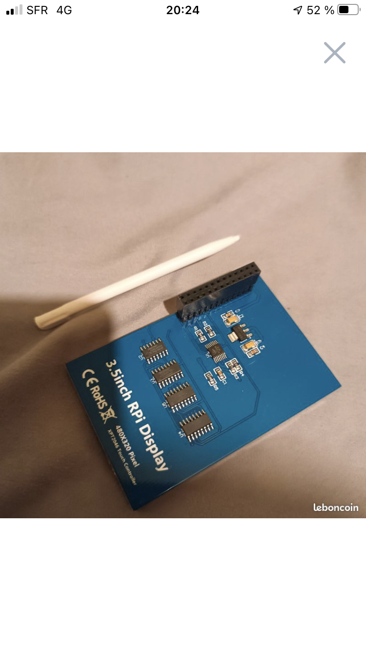

j’aurais besoin de vous pour savoir si cet écran
peut être compatible avec Mon raspBerry pi 0W SVP
Écran compatible?

Bonjour, j'en ai eu un :
Oui
A savoir : avec cette résolution, le bureau est peu pratique à utiliser
Pour basculer de l'affichage sur cet écran à l'affichage classique (via hdmi) et vice-versa, il faut lancer un script (explication fournies quand on achète cet écran neuf)
Moi, c'était une simple carte visite avec ce lien qui explique tout
http://www.lcdwiki.com/3.5inch_RPi_Display
Oui

je suppose qu’il me faut acheter la connectique pour lier le rAspberry à cet écran
avez-vous un ordre de prix de ce Cable Ou me dire quel type de cables pour que je vérifie

Vous avez sur la "barrette" noir femelle sur l'écran ?
C'est une prise de ports "GPIO", elle prend une partie seulement des 40 pins du Pi (c'est d'ailleurs très bien comme ça)
Cela s'enfiche sur les pins mâles sur le Pi (si sur le votre ils sont présents et soudés, sinon, il faut en acheter , ça ne coûte presque rien mais il faut faire les soudures : pas très compliqué avec une loupe un fer à souder et de l'étain de bonne qualité).
Si vous avez déjà les pins mâles, on peut effectivement utiliser un câbles prolongateur pour que l'écran ne soit pas nécessairement juxtaposé juste au dessus du Pi. Je l'ai déjà fait et finalement ce n'est pas pratique du tout, l'écran est bien mieux enfiché et posé juste au dessus du pi.
