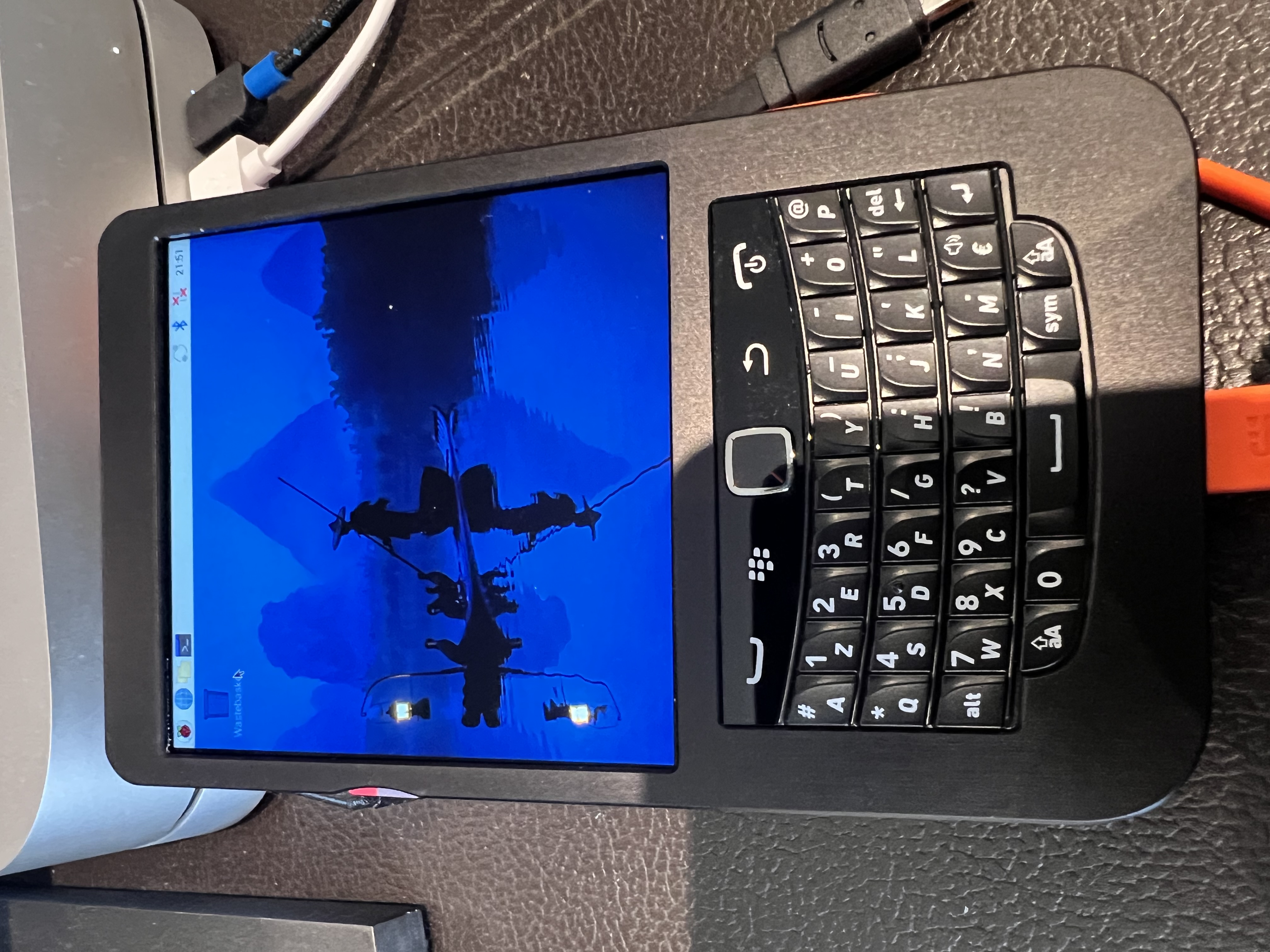

Afin de me familiariser avec Raspberry, j'ai trouvé par hasard le Hackberry Pi chez Elecrow.
Le clavier me ramène quelques années en arrière avec les Blackberry éponymes, et donc j'en ai commandé un que j'ai reçu en 6 jours.

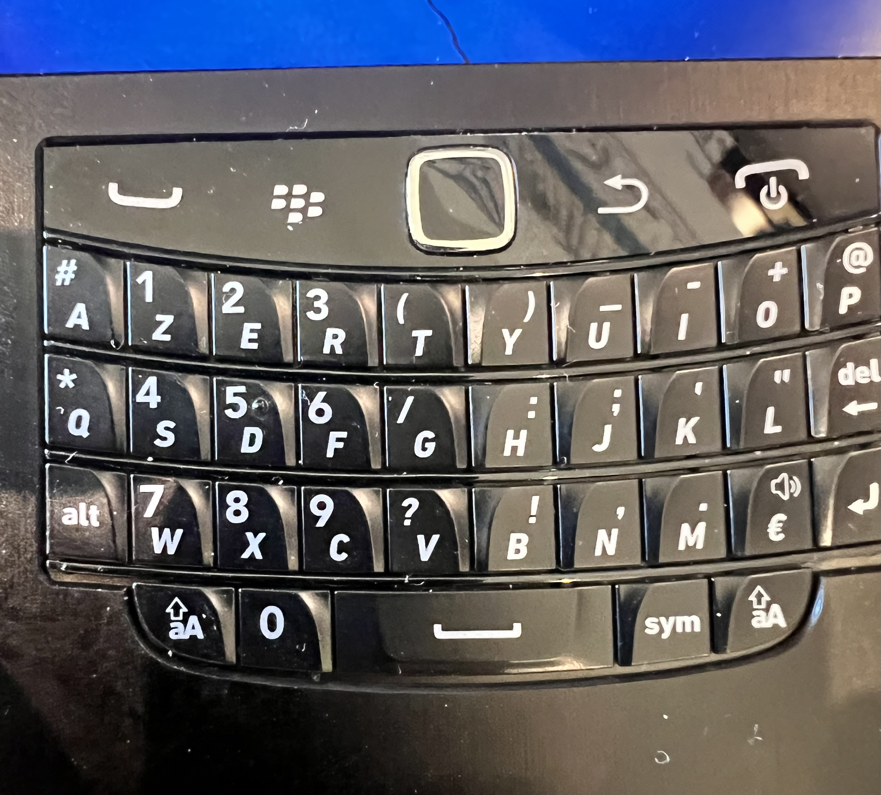

Le truc c''est que j'ai pris le modele avec le clavier AZERTY. Les lettres fonctionnent correctement, mais je n'arrive pas à avoir les caractères spéciaux tels qu'ils sont indiqués sur le clavier. J'oublie aussi le €.
Il y a surement un parametrage de clavier à faire, mais il y en a plusieurs sur la bête , entre les Français, Français AFNOR etc....il y en a un paquet.
j'en ai essayé quelques uns, sans succès.
Le vendeur m'a conseillé de voir avec l'application VIAL (https://get.vial.today), j'ai bien essayé le premier écran, c'est ok excepté toujours les caracteres spéciaux et €, @.
Je ne trouve pas le bon setup .
Il y a une histoire de code en hexadecimal, mais pas concluant, du moins avec ce que j'en ai compris.
Si l'un d'entre vous a rencontré ce genre de souci avec le Hackberry ou autres, je suis preneur d'infos, d'astuces ;)

L'assembleur du Hackberrry (ZitaoTech) via le vendeur (Elecrow) m'a dit de me mettre en clavier US International, donc QWERTY ce qui est tout de meme contre-intuitif pour un clavier FR Azerty...Bref
Du coup, j'ai passé le Hackberry sur US Int'al....mais ca ne suffisait pas. tjrs un $ à la place de €.
Dans le setup du clavier du Hackberry :
layout : English US
variant : English US ( € on 5)
Dans VIAL : sélectionner le keyboard layout US International et après le mapping qui va bien si il n'est pas déjà bon pour partie, il suffit de modifier les touches du clavier et pour l'€, AltGR (RAlt) + 5.
