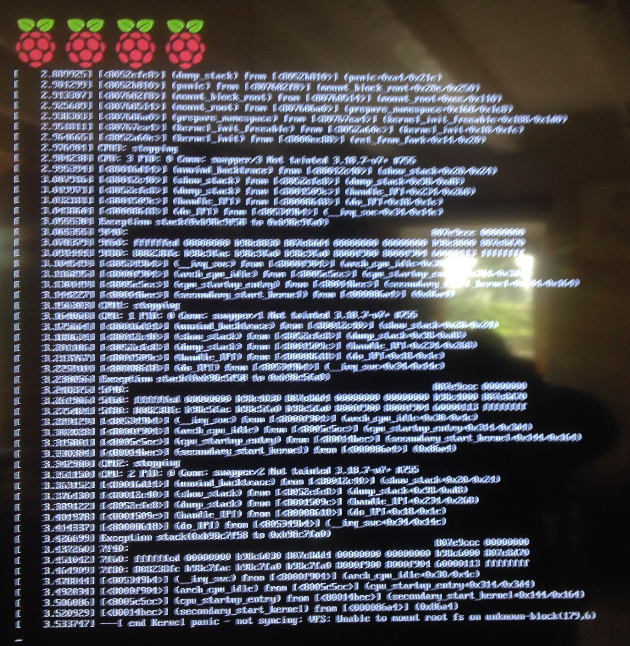

c'est la 3eme fois que je reinstalle Raspian ( Noobs)
toutes mes applis fonctionnent correctement et de temps en temps rasbian se plante au démarrage !
suis je le seul ?
en pièce jointe une copie d'ecran!
dois je tout réinstaller ou il y a t'il une manip pour récupérer debian?

PI 2 - end kernel panic

Re: PI 2 - end kernel panic
Ce message est généralement provoqué lors d'un fichier du système corrompu.
Si comme tu le dis, c'est la troisième fois que tu installes, et que cela fini toujours par avoir ce type d'erreur, le problème doit certainement se situer au niveau de ta carte mémoire.
Soit la carte en elle même est défaillante sur un secteur, soit une compatibilité pas à 100 % de la carte avec le Raspi 2.
Cdt
Cdt

merci Domi pour ta reponse
c'est une carte Transcend de 16G, j'en ai une autre Kingston également de 16G
je vais donc réinstaller sur cette dernière.
encore Merci
Je me permets d'ajouter une petit précision.
Même si le message est, pour la majorité, incompréhensible, la dernière phrase est assez explicite :
Unable to mount root fs on unknow-block(179,6)
Il est incapable de trouver la partition qui contient le système.
Ceci n'est qu'une petite précision car le résultat est le même, il faut réinstaller le système.
Sans oublier de sauvegarder tout ce qu'il y a à sauvegarder.
J'espère vous avoir éclairé sur ce problème,
Bonne soirée,

J'ai eu le même problème cette semaine à l'init de mon raspberry Pi 2, avec une carte Transcend 16Go de récupération. J'ai recommencé avec une carte Sandisk de 8Go neuve et là, aucun problème

Il serait interressant que vous installiez un nouveau système sur votre carte Transcend afin de savoir si la carte est incompatible ou non.
Un autre exercices serai d'utiliser cette carte dans un autre appareil pour voir si ce n'est pas la carte qui est défectueuse.

bonjour a tous
ma première carte etait:
Transcend SDHC 16 10
je la retrouve dans le tableau de compatibilité : http://elinux.org/RPi_SD_cards
depuis que je l'ai changé je n'ai plus de problème.
cdlt
dede
