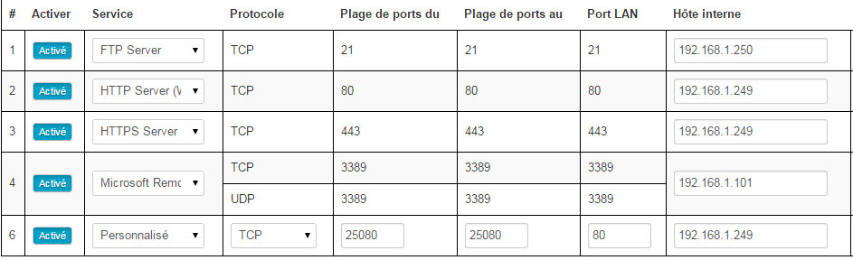

Salut et merci pour la réactivité.
J'ai redirigé les ports 80 et 443 vers l'adresse IP de mon PI sur le port 80 et 443.
Pour tester j'ai également redirigé le port 25080 vers le port 80 de mon RPI mais ca ne change rien

- Fichiers joints
- Capture.PNG (29.38 Kio) Vu 6957 fois
Re: RPI: Pas d'acces HTTP depuis internet
Bonjour Domi,
Merci pour les infos.
Effectivement j'ai appliqué la 3eme solutions, c-a-d que j'attaque le PI depuis internet sur un ports xxx80 et rediriger vers le 80 en internet (Pas dans mon screen shot car je test plusieurs solutions ...).
Pour l'accès au NAS j'utilise yyy80 depuis internet vers le 80 de mon NAS en interne.
Pour la redirection de ports je suis sur des mes config, j'ai l'habitude de faire des redirection de port.

Ok, j'en prend bonne note ... depuis notre dernier échange, elle a déjà du changé depuis ... lol
Dis moi, comment fais-tu tes tests ?
Depuis ton LAN en utilisant l'adresse noip ou IP publique de ta bbox3 ?
Ou depuis une autre connexion internet ?
Avant, de réinstaller, il y a encore moyen de découvrir ce qu'il se passe ?
Ca va être dur de venir te donner un ptit coup de main, je suis de la région de Charleroi ...
Bonne soirée,
Bonne soirée,
