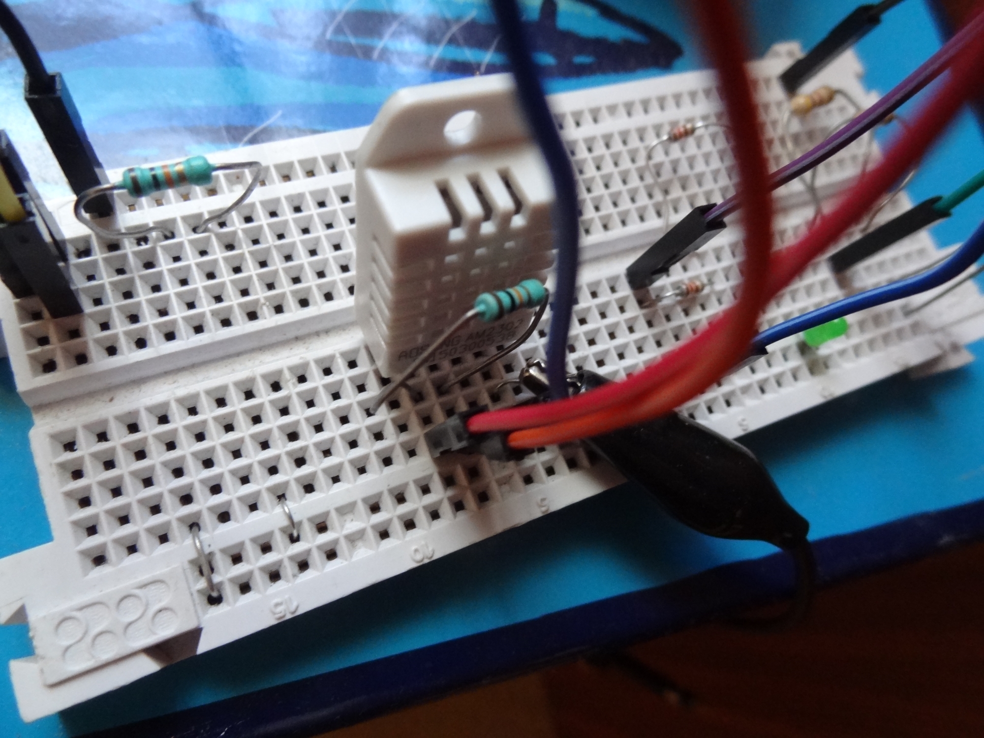

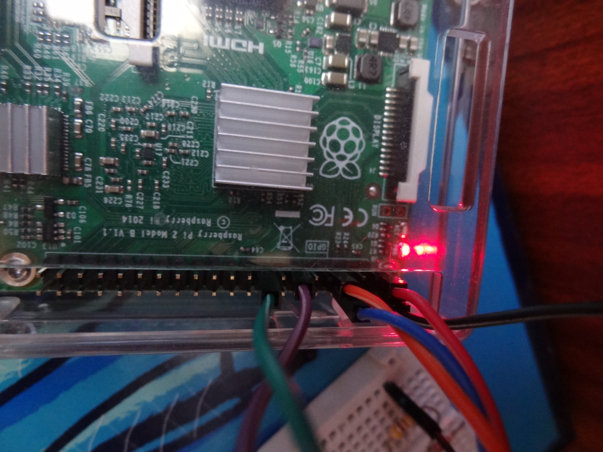

Elle est branché comme ceci :
- La pin 1 au 3.3V du Raspberry bi (fil rouge)
- La pin 2 et relié à la pin 1 par l'intermédiaire d'une résistance de 10k ohm ainsi qu'a la broche 4 ( en partant du haut à gauche vers le bas) du Raspberry pi (fil orange)
- La pin 3 : rien
- La pin 4 au 0V du Raspberry pi (fil bleu)

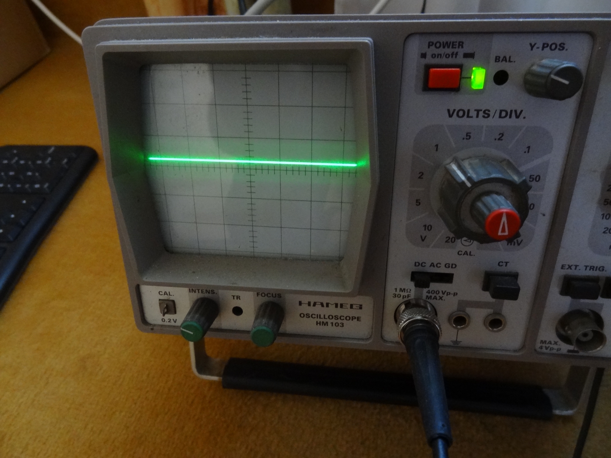

J'ai bien du 3.3V sur la pin 1 et la 2 reste en permanence à 3.3V même quand je lance l'instruction :
(J'ai mis le 0 tout en bas, 1V/division)
