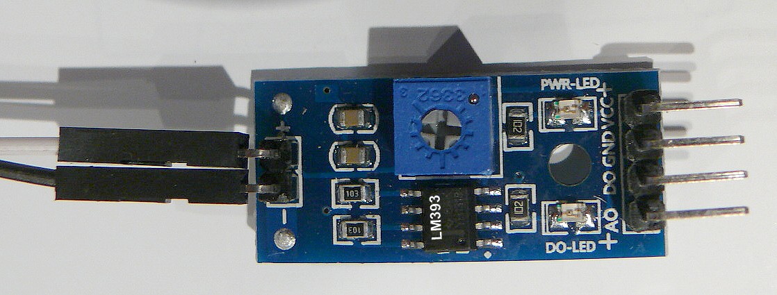

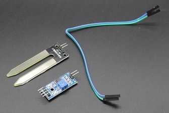

A y regarder de plus près, ce n'est pas un I2C et je me demande où j'ai été chercher cette info.
Voici l'ensemble:
Et voici le module au fort grossissement:
Le plongeur est à gauche et la liaison avec le µC est à droite.
Le chip du module est un LM393, c-à-d. un double comparateur de tension .
Voici l'explication du module que j'ai acheté:
On peut donc apparemment fonctionner en 0 -1 ou en analogique.
Voici l'ensemble:

Hum.....je pense que la sortie analogique est une recopie de la tension délivrée par le capteur et que la sortie 0-1 est en fait une sortie du comparateur, on voit une résistance ajustable sur la photo (le gros cube bleu avec une croie blanche)
elle doit servir à régler un seuil pour le lm393,si la tension analogique du capteur est en dessous de seuil sortie à 0 ,au dessus sortie à 1(c'est un convertisseur analogique numérique de résolution 1 bit........
