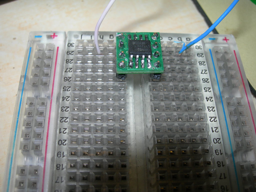

j'ai reçu mes ds2438 que j'ai préféré aux ds2450 a cause d'une plus large tolérance (2,4v-10v)je fais peut etre une erreur
j'ai soudé le composant sur un socle adaptable et ficher sur ma" planche a pain"
mon raspi le reconnait
je fais :
//////// ls mnt/1wire/26.xxxxxxxxxxxx/temperature
bon il indique " 0°" mais il faut dire que pour le moment je suis en parasite donc je connais pas encore son comportement

Bonjour Youn260,
d'après le DataSheet du DS2438 il faut envoyer un ordre pour lancer une conversion de tension sur l'ADC ou pour lancer une lecture de température (Commandes Convert V: B4h et Convert T:44h).
Je ne sais pas comment owfs gère ces commandes .

root@wrt54gl:~/1wire# cat 26.D050E7000000/VDD ; echo
5.01
root@wrt54gl:~/1wire# cat 26.D050E7000000/VAD ; echo
4.46
root@wrt54gl:~/1wire# cat 26.D050E7000000/temperature ; echo
13.9
pas grave

youn260 a écrit :je fais :
Si un ls permet de voir dans l'arborescence des fichiers OWFS 26.xxxxxxxx (xxxx=adresse unique du ds2438)
c'est que celui ci est reconnu.
Le mode parasite sur deux fils demande plus de puissance, la lecture est peut-être possible mais les commandes envoyées sont peut-être mal reçues par le ds2438.
Essaye avec le mode alimenté sur trois fils.
SMBA38.

Message par youn260 » sam. 16 mai 2015 22:01
bonsoir
effectivement je viens de revoir le datasheet
j'alimente demain avec une résistance de 4.7kohm
ce soir j'ai la flemme
je vais prendre du 5v sur un vieux transfo d'ordi
c'est sur ça va marcher je suis sur la bonne voie
