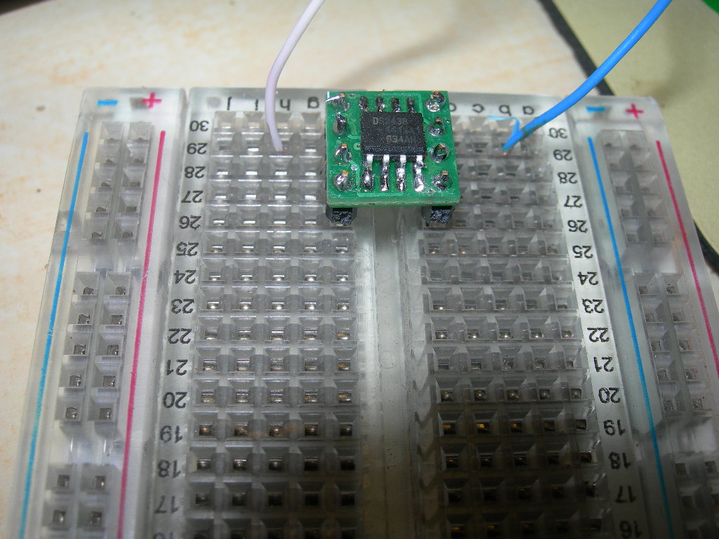

j'ai reçu mes ds2438 que j'ai préféré aux ds2450 a cause d'une plus large tolérance (2,4v-10v)je fais peut etre une erreur
j'ai soudé le composant sur un socle adaptable et ficher sur ma" planche a pain"
mon raspi le reconnait
je fais :
//////// ls mnt/1wire/26.xxxxxxxxxxxx/temperature
bon il indique " 0°" mais il faut dire que pour le moment je suis en parasite donc je connais pas encore son comportement

Bonjour Youn260,
d'après le DataSheet du DS2438 il faut envoyer un ordre pour lancer une conversion de tension sur l'ADC ou pour lancer une lecture de température (Commandes Convert V: B4h et Convert T:44h).
Je ne sais pas comment owfs gère ces commandes .
Regarder sur ows/26.xxxxxxxx
s'il existe des répertoires du genre (VAD,VDD):
Synopsis
Temperature Voltages and Current.
26 [.]XXXXXXXXXXXX[XX][/[ CA | EE | date | disconnect/date | disconnect/udate | endcharge/date | endcharge/udate | IAD | offset | pages/page.[0-7|ALL] | temperature | udate | VAD | VDD | vis | address | crc8 | id | locator | r_address | r_id | r_locator | type ]]
Vad Vdd
read-only, floating point
 Voltage read (~10 bits) at the one of the chip’s two supply voltages. Range VDD= 2.4V to 10V, VAD=1.5 to 10V.
Informations sur les commandes
OPERATION-MEASURING BATTERY VOLTAGE
The on-board analog-to-digital converter (ADC) has 10 bits of resolution and will perform a conversion
when the DS2438 receives a command protocol (Convert V) instructing it to do so. The result of this
measurement is placed in the 2-byte Voltage Register. The range for the DS2438 ADC is 0 volt to
10 volt; this range is suitable for NiCd or NiMH battery packs up to six cells, and for lithium ion battery
packs of two cells. The full-scale range of the ADC is scaled to 10.23 volt, resulting in a resolution of
10 mV
Convert V [B4h]
This command instructs the DS2438 to initiate a voltage analog-to-digital conversion cycle. This sets the
ADB flag (see Status/Configuration register discussion in the Memory Map section). The voltage supply
that is measured is defined by the AD bit of the Status/Configuration register. When the A/D conversion
is done, the ADB flag is cleared and the current voltage value is placed in the VOLTAGE REGISTER of
page 00h. While an A/D conversion is taking place, all other memory functions are still available for use.
If the bus master issues read time slots following this command, the DS2438 will output “0” on the bus as
long as it is busy making a voltage measurement; it will return a “1” when the conversion is complete.
Convert T [44h]
This command begins a temperature conversion. No further data is required. The temperature conversion
will be performed, setting the TB flag in the Status/Configuration register to a “1” during conversion.
When the temperature conversion is done, the TB flag will clear to a “0”. If the bus master issues read
time slots following this command, the DS2438 will output “0” on the bus as long as it is busy making a
temperature conversion; it will return a “1” when the temperature conversion is complete.

root@wrt54gl:~/1wire# cat 26.D050E7000000/VDD ; echo
5.01
root@wrt54gl:~/1wire# cat 26.D050E7000000/VAD ; echo
4.46
root@wrt54gl:~/1wire# cat 26.D050E7000000/temperature ; echo
13.9
pas grave

Bonsoir Youn260,
OWFS semble fonctionner
VDD= tension alimentation=5.01V
VAD= tension AD =4.46V
Température= 13,9
A quoi correspond le 4,46V (tension du capteur de courant redressée ?)
youn260 a écrit : ma crainte est surtout au niveau électronique
Quelle est ta crainte au niveau électronique ?
youn260 a écrit : je trouve quand même un peu bizarre de ne pas avoir le même résultat avec mes ds2438
Quelles sont les différences par rapport au DS2438 ?.
SMBA38

par smba38
Bonjour Youn260
youn260 a écrit :je fais :
Si un ls permet de voir dans l'arborescence des fichiers OWFS 26.xxxxxxxx (xxxx=adresse unique du ds2438)
c'est que celui ci est reconnu.
Le mode parasite sur deux fils demande plus de puissance, la lecture est peut-être possible mais les commandes envoyées sont peut-être mal reçues par le ds2438.
Essaye avec le mode alimenté sur trois fils.
SMBA38.

par youn260
bonsoir
effectivement je viens de revoir le datasheet
j'alimente demain avec une résistance de 4.7kohm
ce soir j'ai la flemme
je vais prendre du 5v sur un vieux transfo d'ordi
c'est sur ça va marcher je suis sur la bonne voie
