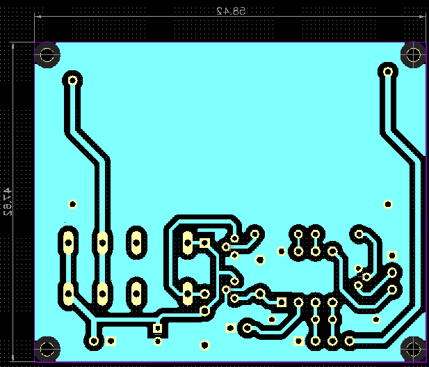

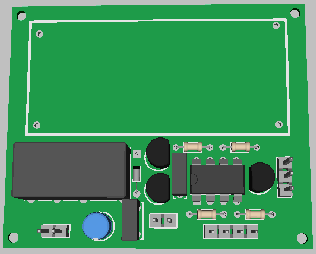

Perso, j'avais réalisé un petit montage d'émulation ATX pour PI qui fonctionne très bien et je suis en train de finaliser pour faire un vrai circuit imprimé en remplacement de la 'plaque a trous' que j'avais utilisé en provisoire. Le problème, c'est que la flemme allonge beaucoup le délais du provisoire chez moi :lol: . Le circuit est dessiné et il faut juste que je contrôle et que le grave. Vu comme ca galère sur ce sujet, une fois fini et approuvé, je filerais les programmes et le shéma de principe. Pour l'instant, ca donne ca :
Ghislain
Messages : 315
Enregistré le : jeu. 12 nov. 2015 17:39
Localisation : Bourges (18)
Re: Multimedia / "domotique" pour camping-car
Message par Ghislain » sam. 18 févr. 2017 21:59
C'est beau ça :D vivement les schemas ;)
