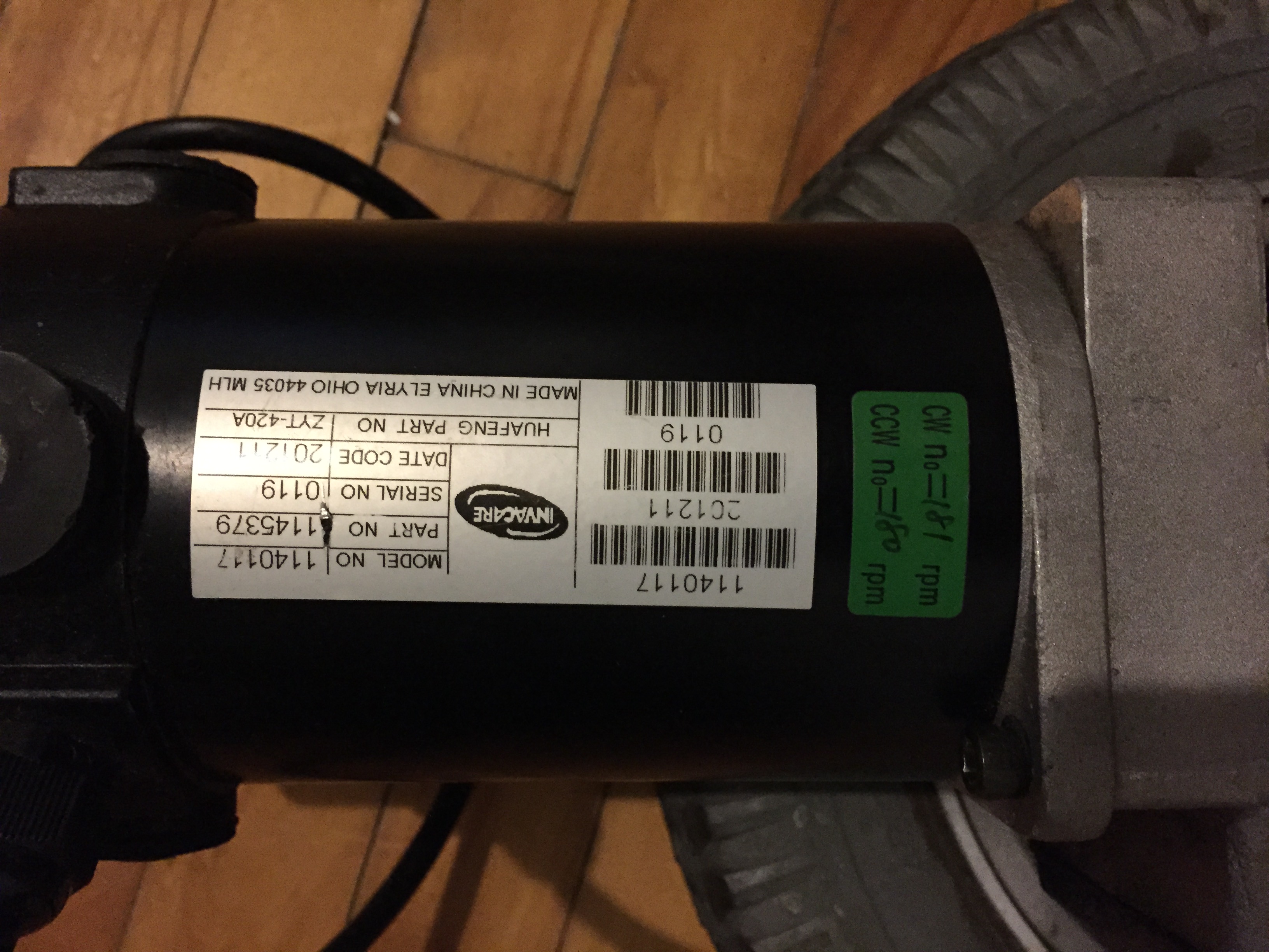

Message par shawn » mer. 10 déc. 2014 02:00
voici la photo de un des 4 moteurs :
Volts- 24 dc
Rpm- 180

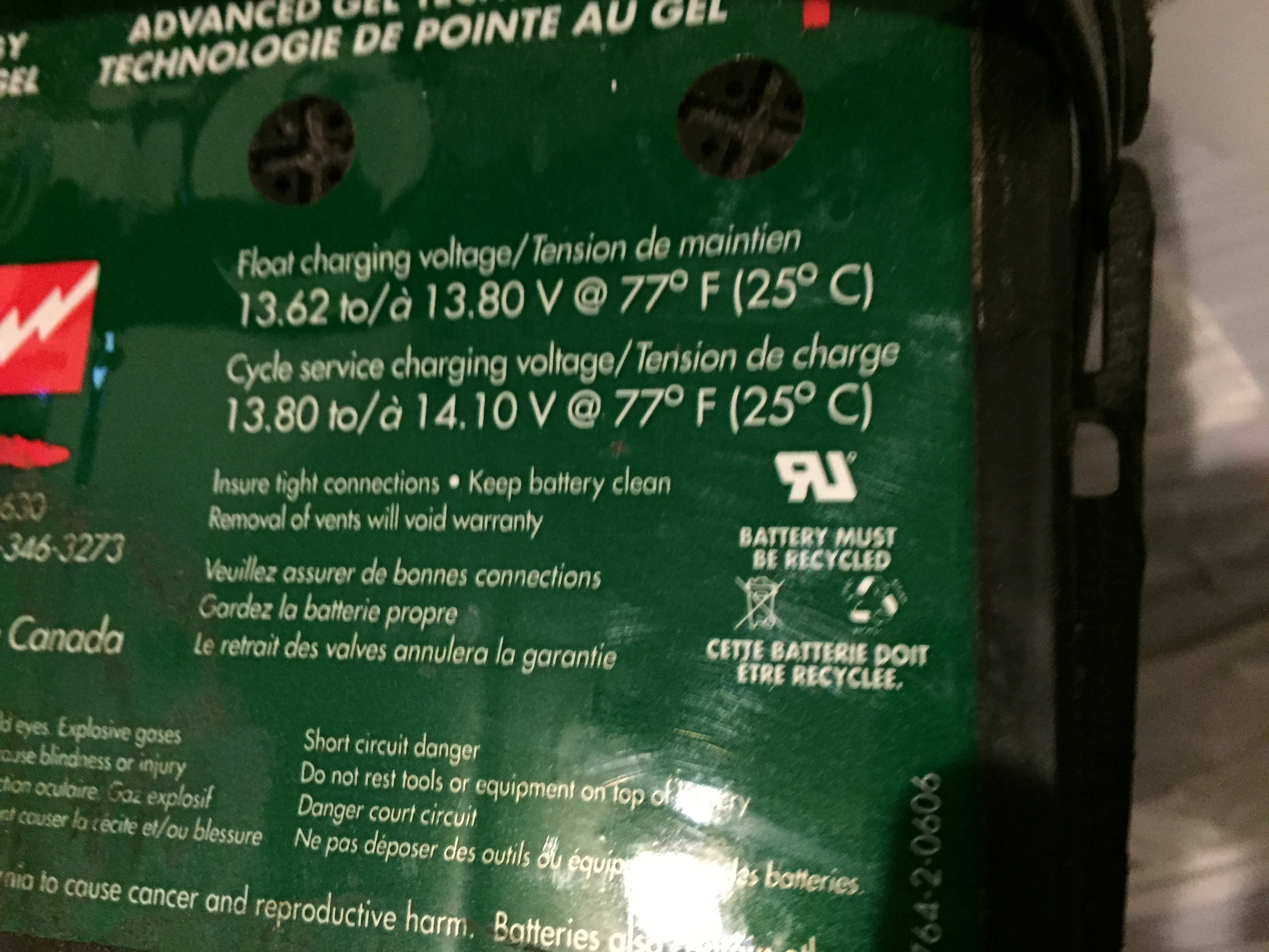

Message par shawn » mer. 10 déc. 2014 02:01
voici la photo d'une des 4 batteries :
76 ah
12 volt
Fichiers joints
