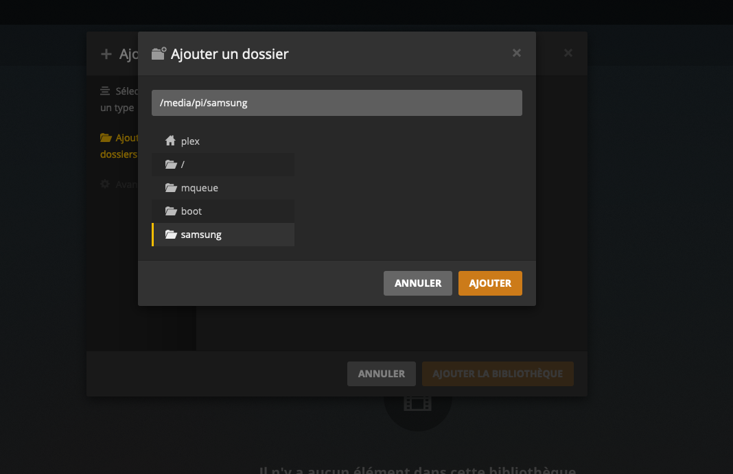

C'est ce que j'ai fait
Capture d’écran 2019-05-03 à 19.25.14.png (388.75 Kio) Vu 5551 fois
Mais quand je scanne la bibliotheque sur films , j ai rien. Pourtant j'ai déposé deux vidéo
