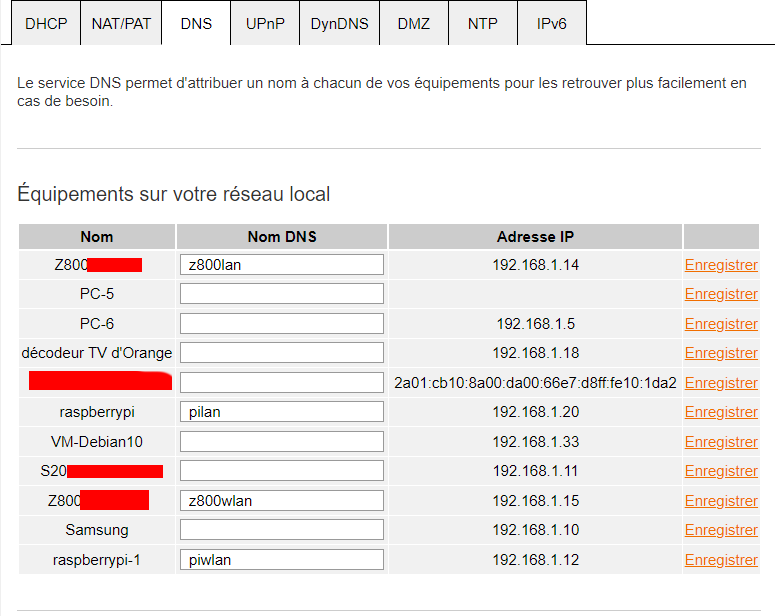

Bon, je viens de regarder comment la partie ‘dns’ de la livebox4 était gaulée. Je rappelle que tout est en config base. La box a été sortie neuve de la boite et branchée au switch reseau de la maison. Toute les interfaces des machines connectées ont été resetée en dhcp de base quand j’ai aménagé. Donc aucun bricolage de sorcier qui pourrait faussé quoi que soit.
Déjà, je confirme ce qu’il me semblait. Si je fais un nslookup rapsberrypi, le dns de la box me renvoi bien un nom complet raspberrypi.home (et c’est valable aussi avec un hostname d’une machine windows ou Linux). Donc le serveur de nom de la livebox4 impose bien son propre suffixe .home et j’imagine que c’est le cas d'autres box (ca règle d’office pas mal de probleme de sécurité pour madame Michu). Rien que ça, c’est déjà un mur. Si c'est idem avec ta box et que tu veux vraiment avoir de la liberté et de la flexibilité sur ton reseau local, c'est mort.
Je suis ensuite aller voir ce que cachait l’onglet DNS. Je ne sais pas comment c’est fait sur les autres box, mais sur celle-là, il ni a que l’onglet qui est DNS. La seule chose que cette page propose, c’est de remplacer les nom d’hotes ‘pour les retrouver plus facilement’ comme ils disent … On est là à des années-lumière d’un vrai serveur DNS (et c’est pareil pour le serveur DHCP qui ne propose que l'amplitude de la plage).
Sur mon magnifique réseaux, il y a la téloche, un deco, une paires et demi de pc, un serveur, un pi …. Un des pc (Z800XXXX) et le raspberry pi ont chacun une connexion eth et une connexion wlan. Dans le dns de la box, Les eth sont inscrit sous le hostname de chacun et les wlan sont complété d’un -1.
Alors je ne sais pas si j’ai bien compris ce que tu recherchais à faire, mais comme je vois la chose, tu veux pouvoir accéder à une (ou plusieurs) machines qui ont plusieurs connexion (lan et wlan) mais par un nom explicite et y entrer par l’interface que tu choisis. (W-Orion et E-Orion, c’est ce que j’ai retenu). Alors j’ai fait un test simple. Dans la page DNS du truc, J’ai renommé le pi pilan sur l’ip de l’interface lan et piwlan sur l’ip de l’interface wlan et ça fonctionne comme prévue. J’en ai fait de meme avec pour le PC Z800xxxx (qui est sous windows pro) J’arrive du coup à me connecter en ssh (depuis une machine win ou une machine linux) au pi en appelant soit pi@pilan soit pi@piwlan et j’entre bien par l’interface qui correspond. Bien évidement, un ssh pi@raspberrypi ne fonctionne plus.
Ce que je retiens de tout ça : Une box (en tous cas chez orange, mais j'imagine que c'est pareil ailleurs) n’est ni un routeur, ni un serveur de quoi que soit. Ces petites boites 'hybride' ont le mérite de vulgariser la notion de réseaux et à bien y regarder, n’importe qui peut mettre ça en service très facilement (ma vielle mère l'avait fait toute seule), mais c’est vraiment très très limité en possibilités si on veut jouer du network. Franchement, si vraiment vous voulez vous amuser avec du reseau en ayant les pleins pouvoirs (avec quand meme les restrictions d'une connexion grand public ...), offrez vous un petit routeur d'occase et créer votre reseau sur la pate DMZ de votre box et n'utilisez celle ci que comme gateway. Perso j'ai un petit usg20 de récup (ca se trouve pour 50 balles sur l'coincoin) et ca me permet de maquetter de vrais domaines complet avec tout ce qui va avec comme si j'étais au bout de vrais connexions pro.

Mon Firewall a un peu évolué depuis ce premier jet :Dyox a écrit :Peut-être faut-il accepter ipv4 sur 5353 aussi ?
Code : Tout sélectionner
# DNS (Client) #
$iptv4 -A OUTPUT -p udp -m udp --dport 53 -m state --state NEW,RELATED,ESTABLISHED -j ACCEPT
$iptv4 -A INPUT -p udp -m udp --sport 53 -m state --state RELATED,ESTABLISHED -j ACCEPT
$iptv6 -A OUTPUT -p udp -m udp --dport 53 -m state --state NEW,RELATED,ESTABLISHED -j ACCEPT
$iptv6 -A INPUT -p udp -m udp --sport 53 -m state --state RELATED,ESTABLISHED -j ACCEPT
# Multicast DNS #
$iptv4 -A OUTPUT -p udp -m udp --dport 5353 -j ACCEPT
$iptv4 -A INPUT -p udp -m udp --sport 5353 -j ACCEPT
$iptv6 -A OUTPUT -p udp -m udp --dport 5353 -j ACCEPT
$iptv6 -A INPUT -p udp -m udp --sport 5353 -j ACCEPT
Je fais le teste sur deux machines en croissant les demandes.
J'interroge depuis windows, le hostname "RaspberryPi" par "nslookup".
