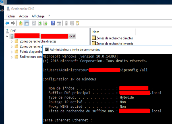

Vous vous trompez (j'espère que c'est politiquement correct come ca?). J'ai des domaines ad qui cataloguent plusieurs millers de hosts qui sont en .local et qui ont été creés à l'époque de 2k server qui n'ont jamais posé le moindre problème et qui ont pus migrer sans aucun soucis par toutes les générations depuis et jusqu'au dernières versions de win.server. J'ajoute pour ceux que ca interesse que le .local était une règle de bonne pratique pour les domaines windows isolés (MCSA 70-216 70-292)
Modifié en dernier par Bud Spencer le dim. 28 nov. 2021 09:09, modifié 1 fois.

Excuse piper, aucun manque de respect de ma part mais il y a des énormités qui piquent grave les yeux.
Je modifie mon message précédent pour qu'il ni ai pas de malentendu.
Un DNS d'un des domaines en .local que je citait (celui la c'est un petit de ~150 postes). Je l'ai créé en 2001 avec l'arrivé de Windows 2000 Server pour la migration d'un NT4. Ce domaine en .local a passé toutes les générations de clients et de serveurs depuis. Forcement tous les clients qui sont rattachés au domaine ont le suffixe .local. Tout ca pour dire que windows n'a aucun problème avec .local
ps: moi je ne suis spécialiste en rien puisque tout ce que j'ai appris hier sera obsolète demain et tout ce que j'apprendrai demain ne m'a jamais servi ;)
