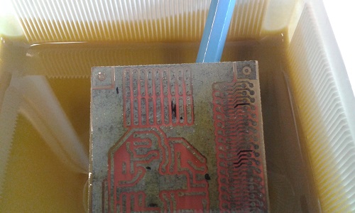

et Hop dans le perchlorure de fer pour la gravure du cuivre.
pas besoin là encore de grosse installations, un petit bac en plastique fait très bien l 'affaire.
ici la gravure au bout de 4min. la gravure est terminée (~8min en remuant doucement le bac)

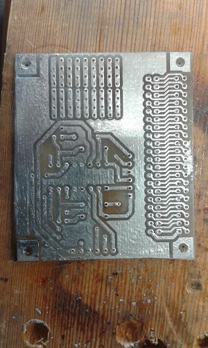

on enléve l'encre avec de l 'acetone ou du solvant à vernis à ongles
étamage avec de la pate à étamer Castolin (en vente au rayon plomberie du castobrico du coin) , un cout de décapeur thermique pour faire fondre la pâte et c'est étamé.
voila , en espérant que cela vous donnera l envie de faire des circuits imprimés, le plus dur est de trouver le bon papier, ne pas hésiter à recommencer si lorsque l'on enlève le papier si l' encre n'attache pas bien au cuivre .rpi b+ ,osmc, motioneyes

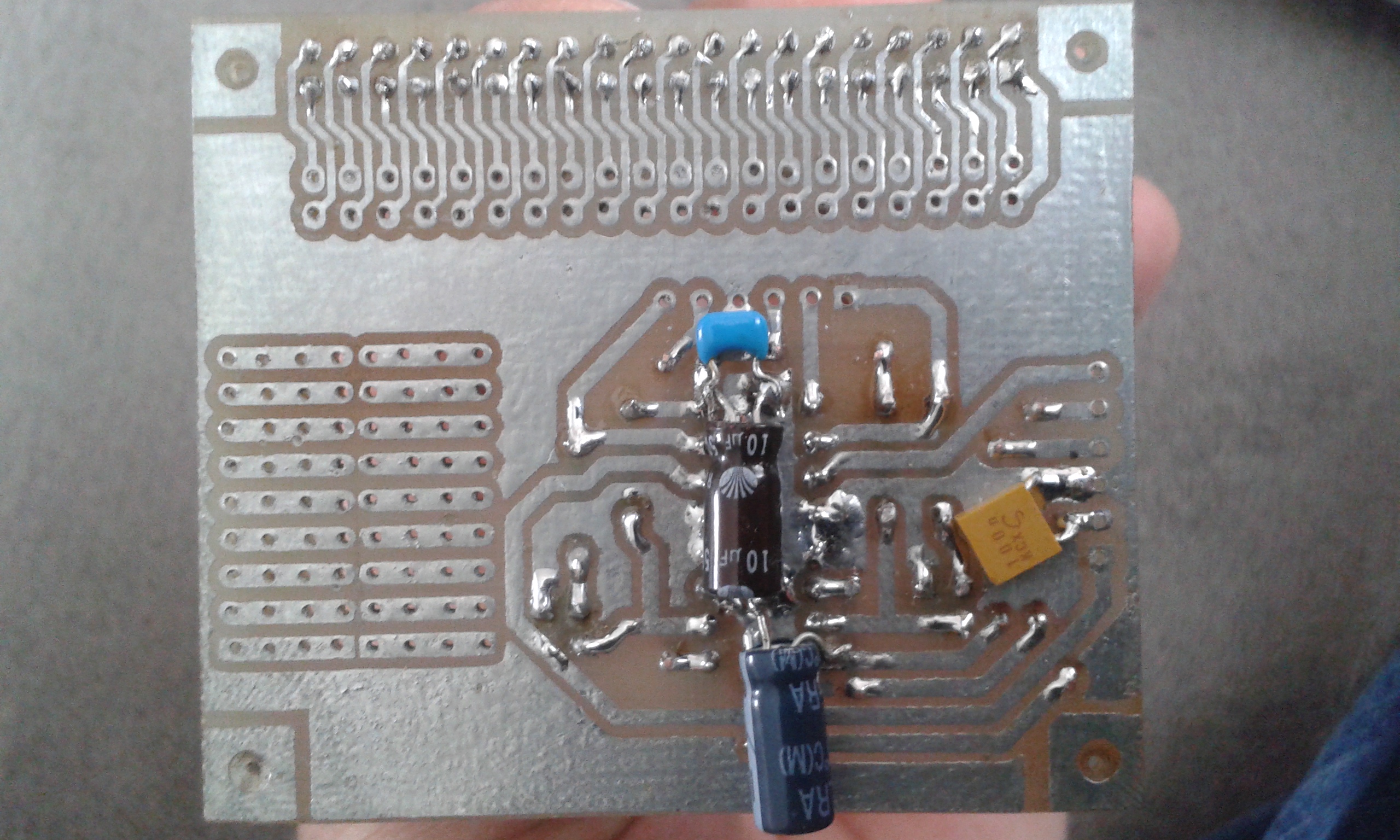

et voici la plaque terminée, avec un emplacement pour un sn75hc4410 et deux portes non à transistors.
Ca me rappel vagement quelque chose.......
dommage que je n ai pas le contact de la personne qui fait des essais sur un chassi et deux moteurs

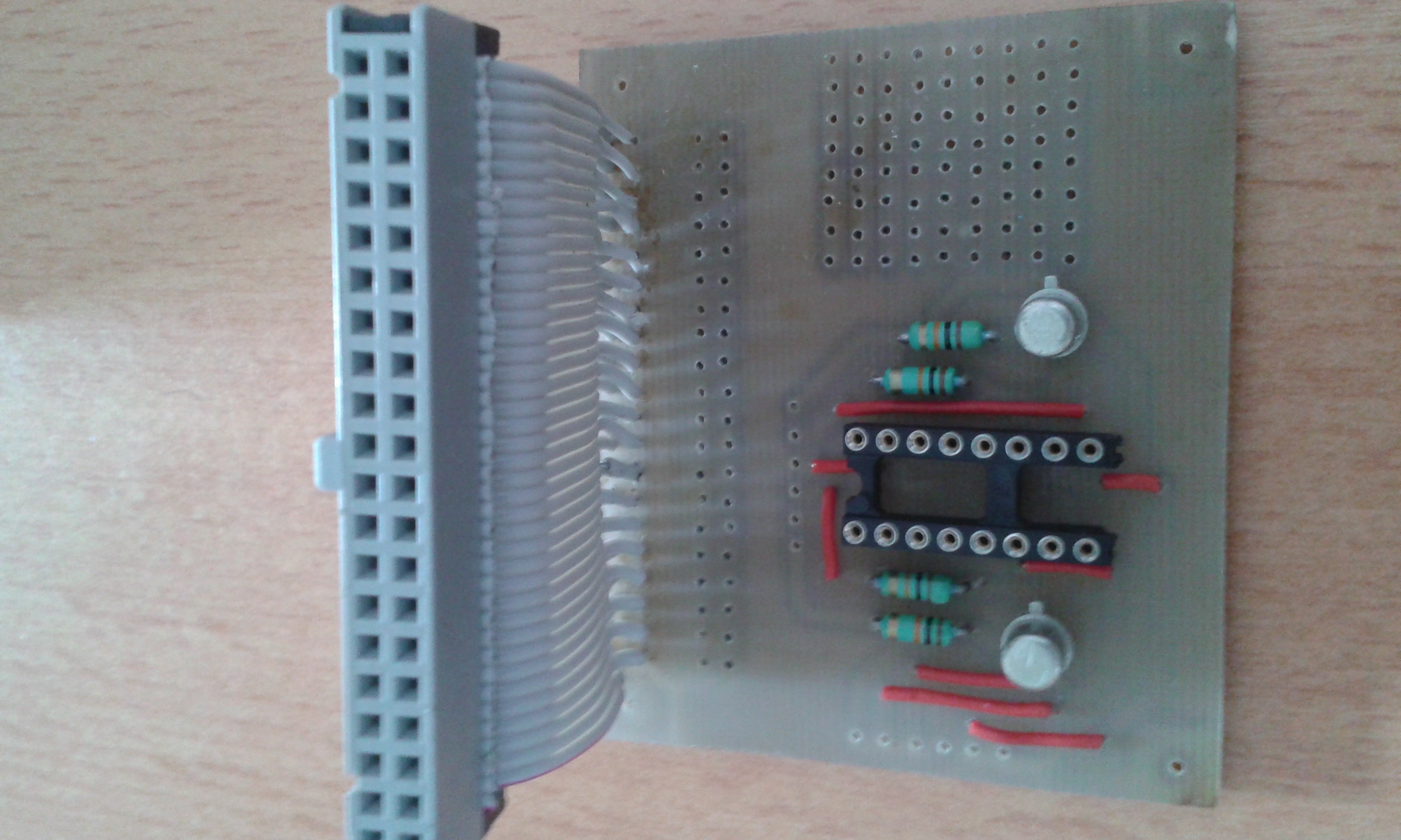

Bonjour.
Bravo pour votre tuto, qui me semble très clair (peux pas essayer, veux pas me noyer dans le bain
Concernant le montage final :
-plutôt qu'une prise type "nape femelle" il était possible de souder directement une prise femelle 40pin ? On arrive a faire les trous suffisamment alignés ?
-la carte fait quelle taille ? Pile le a+ (au vu des trous des coins) ?
-combien de temps vous a pris la partie fabrication du circuit, et la partie montage ?
-on peut voir l'autre côté ?
Encore merci du partage.
Cdt.

Pour la nappe , j ete parti sur un connecteur 40pin à souder sur la carte , mais n ayant pas vérifié avant la conception , j' ai eu un problème de mise à l’échelle lors de la photocopie (la personne devant moi à dut laisser un rapport de réduction ou de mise à l 'echelle de la page) du cout plus compatible avec la connecteur du pi., j'ai donc soudé un morceau de nappe d'un vieux disque dur, pour le sn la variation est trés pettite et reste compatible avec le porte circuit.c'est pour cela que je n'est pas percés les trous de 3mm, ca permettra de rattraper un-peu la différence.
la carte fait 54mm par 62mm donc un-peut plus petit que les trous de fixation d'une b+.
La fabrication du CI m'a pris 3h perçage compris, et 1h pour la pose des straps et composants.
je fais les photos du dessous et je poste.

Re: [tuto]fabrication circuit imprimé
et voici
