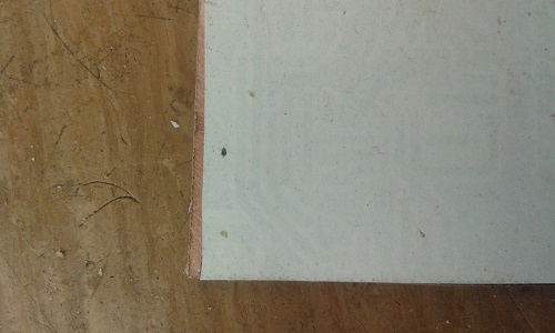

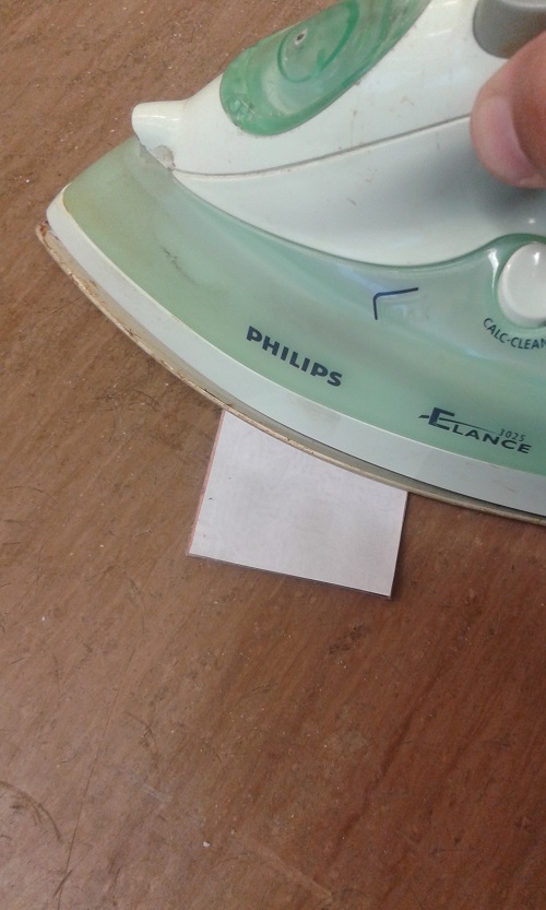

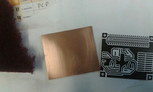

Voici les premieres photos.
On peut voir l impression sur du papier, il faut choisir du papier asser epais et légerement
brillant, avec du papier ordinaire les resultats sont moins bon.
on voi egalement le placement de la feuille sur le cuivre.

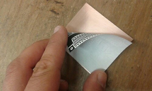

Re: [tuto]fabrication circuit imprimé

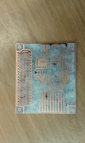

La chauffe est terminée, l'encre colle au cuivre , on voit déjà les pistes en transparence. on plonge le tout dans de l'eau , en griffant légèrement le papier on favorise la pénétration de l 'eau et le décollage du papier .
A ce stade il faut mieux peler le papier plutôt que de tirer dessus.

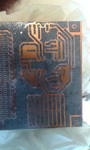

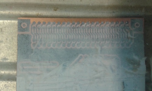

le pellage du papier terminé, il reste des petites trace à éliminer à la brosse à dents souple , pour pas décaper l 'encre.
le nettoyage est terminé , on en profite pour repasser au stylo indélébile quelles piste qui on un peu souffert .
