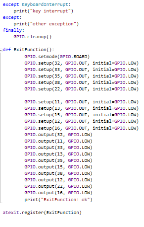

Passons a la dernière partie, a savoir la sortie 'propre du programme.
Dans sa sortie de programme, Frédéric a voulu faire les choses bien en prenant soin de libérer les GPIO utilisées (c'est très bien ca).
Pour ça il a utilisé l’appel GPIO.cleanup, c’est très bien, mais ensuite il a fait une grosse erreur en pensant bien faire en voulant redéfinir l’état des sorties à l'exit du programme. C‘est une erreur dans le sens ou cette série d’instructions (celles de la def ExitFunction) est exécutée après GPIO.cleanup, ce qui a pour effet de réattribuer les IO qui avaient été proprement libérées par l’instruction GPIO.cleanup (d’où les warning quand il redémarre son programme …).
Modifié en dernier par Bud Spencer le mar. 30 juil. 2019 22:07, modifié 2 fois.

Juste pour comprendre, faisons un petit test avec ce code :
La sortie est initialisée avec un état bas, puis elle passe à un état haut quand on la définie HIGH et elle revient toute seule a un état bas au bout de 5 secondes quand le programme passe l’instruction GPIO.cleanup. Le rôle de GPIO.cleanup, c’est justement de remettre toutes les IO que le programme à initialisé en l’état ou il les a trouvés en arrivant. C’est donc la dernière instruction que le programme doit exécuter sur les IO pour les libérer proprement et il n’y a besoin de rien d’autre.

Pour une sortie propre on peut donc supprimer complétement la def exitFunction() ainsi que la ligne atexit.register qui l’appelle et on a plus besoin d’importer atexit et ca se résume a ca :

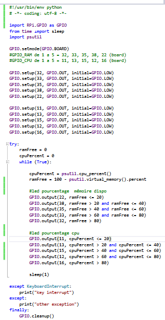

Voila, on a fini de simplifier tout ça sans ajouter aucune complication. Rassemblons les morceaux et voilà le résultat du code complet.

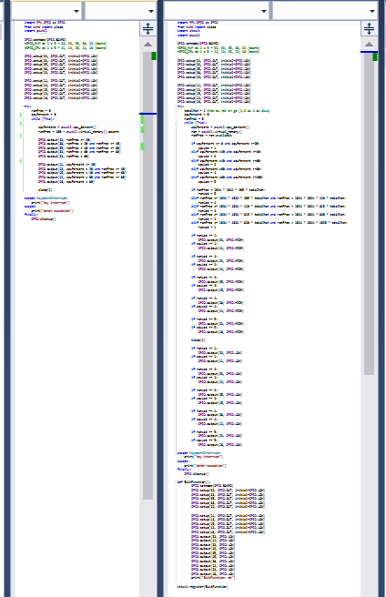

Bien sur ce n'est pas du code de gourou. On a pas utilisé d'objet ou d'itération et encore moins d'évènement, mais ce code est tout a fait acceptable et parfaitement fonctionnel en plus d'etre à la portée de n'importe quel débutant.
On a toujours juste notre boucle while et des 'if' 'else' simplifié, rien de plus et pourtant la longueur du code a bien diminué. Voila ce que ca donne en comparaison (image réduite mais code au meme ratio de zoom)
