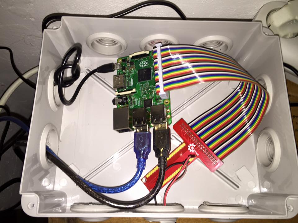

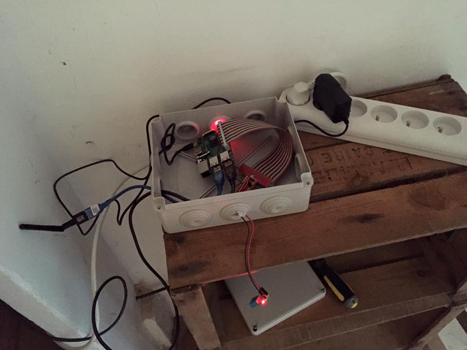

allez deux petites photos, meme si elles ne donnent pas grand chose vu que c'est encore "en vrac"...
Je fixerais tout ceci mieux quand ce sera en place pour du long terme... :mrgreen:
Maison de montagne:
-Pi 2B + Clef 3G déportée + Antenne 3G + 3 USBWebcam ---> Vidéo Surveillance
-Pi 3 + 3 capteurs DHT22 + Relais ---> Démarrage radiateurs à distance
-Hub Ethernet entre les deux (Réseau privé et pas de Wifi, pas d'Adsl, etc...)

Tu as bien fait de voir grand pour la boite plexo. J'ai toujours pris la taille en dessous à tort.

comme ça va rester allumé 24/7 je ne veux pas que ça chauffe...
Bon, je vais ajouter une commande sur le Pi...
Des ouvriers qui travaillaient sur ma maison ont débranché la rallonge qui alimentait la 3G pour mettre leurs chargeurs.
Pas bien grave, je suis en phase de test... à l'avenir le cable sera mieux caché.
Mais... du coup le Pi à continué à accumuler les "détections de mouvements" et les "alertes SMS"... ce qui engendre une liste énorme de SMS en attente d'envoi.
Ca veut dire qu'au prochain branchement de la clef 3G & reboot de l'ensemble, gammu-smsd va me traiter la liste... et ça va faire planter l'ensemble, très certainement...
Donc je vais ajouter dans la crontab une petite ligne qui reboot toutes les nuits à une heure bien précise, et qui, 1min avant ce reboot, purge le stack de gammu... histoire toutes les nuits de repartir sur une base saine... on ne sait jamais ce qui peut arriver.
(Si à la fin du chantier, sans rien dire, ils avaient rebranché la prise elec, la clef 3G n'aurait peut etre pas été reconnue directement, donc le système aurait continué à "ne rien envoyer"... mais un reboot nocturne aurait permis de reprendre sur une base saine sans mon intervention)
