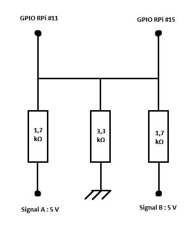

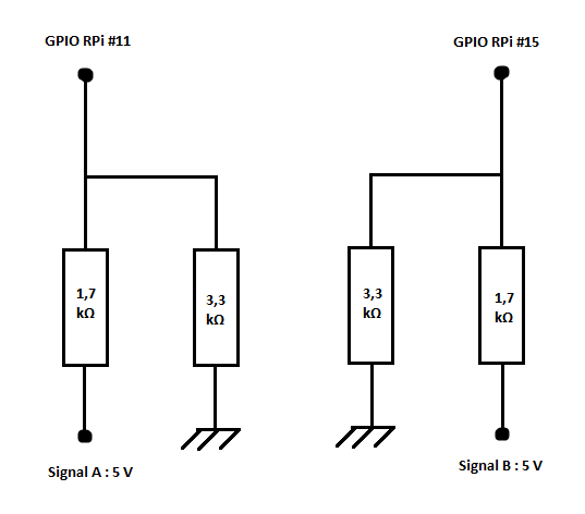

Je remonte un peu le sujet pour poser une nouvelle question.
M'apprêtant à souder mes composants sur une platine d'essai, je me demande en voyant l'allure du montage sur Fritzing si mes deux résistances R2 de 3,3 kΩ ne sont pas "fusionnables". Explications en schéma...
J'ai pour l'instant ce schéma :
Est-ce que je pourrais remplacer les deux résistances de 3,3 kΩ par une seule de 3,3 kΩ ? Pour alors obtenir ce schéma :
L'idée étant bien sûr de conserver mon 3,3 V en entrée des GPIO #11 et #15.
  • RPi 3 + LibreELEC / RPi 3 + RetroPie / RPi B+ + Sense HAT ou Framboisedorf ou module caméra
  • Arduino Mega, Uno, Nano
  • Freescale FRDM KL25Z
Messages : 1097
Re: Réalisation d'un pont diviseur de tension
Message par Bud Spencer » jeu. 6 avr. 2017 13:48
Pinhapple a écrit :Est-ce que je pourrais remplacer les deux résistances de 3,3 kΩ par une seule de 3,3 kΩ ? Pour alors obtenir ce schéma ...
NON !
