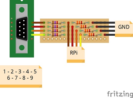

Mon montage théorique en l'état (très serré pour gagner en place sur l'image, plus aéré en vrai) :
Est-ce possible de le modifier pour qu'il soit moins lourd ?

Deuxième question, moins importante : j'ai donc quatre signaux à lire dont je dois réduire la tension. J'ai tout de suite pensé faire quatre ponts diviseurs de tension, mais je me dis qu'il y a peut-être un moyen d'optimiser tout ça (R1 commune aux quatre signaux ?).
Non. Il faut bien un pont par sortie.

Maintenant remettons la chose dans le bon sens. Si tu n’as pas 4 signaux numérique, mais 2 signaux différentiels, ça explique l’absence de GND, mais là c’est carrément une autre histoire et les pont diviseurs ne sont plus forcément adaptés (il y a même peu de chance).

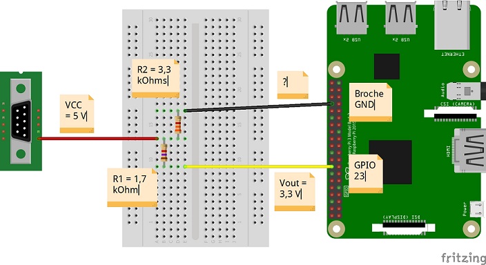

J'ai utilisé cet outil en ligne pour faire le calcul, que j'ai ensuite vérifié à la main.
Avec le schéma suivant : Image, j'ai VCC = 5 V, R1 = 1 700 Ω, R2 = 3 300 Ω, et Vout = 3,3 V, comme souhaité. Je m'y retrouve mieux avec ce schéma plutôt qu'avec le premier, peut-être la source de mon inversion !
Toujours avec ce schéma, j'ai VCC qui est la tension d'une broche de ma prise DE9, et Vout qui sera la tension d'entrée d'une GPIO. La question est donc : où va aller le GND de ce schéma ?
Bud Spencer a écrit :Et comment tu veux avoir 5V si il ni a pas de GND coté prise DB9 ?
C'est bien ça le problème, je ne sais pas comment !
Dans mon sujet mentionné dans mon message précédent, j'ai fini par relier un Arduino et un RPi avec également un pont diviseur de tension, et seul un unique fil était branché au RPi. Là j'aimerais faire pareil, mais ma prise DE9 n'ayant pas de GND, je suis coincé. Est-ce que ce GND ne peut pas aller sur un GND du RPi ? Combien vaudrait la tension aux bornes de R2 dans mon cas ?

Pinhapple a écrit :Dans mon sujet mentionné dans mon message précédent, j'ai fini par relier un Arduino et un RPi avec également un pont diviseur de tension, et seul un unique fil était branché au RPi
Si les - de d'alimentation du pi et de l'arduino sont commun, c'est bon. Par contre si les alimentation son complètement indépendante, il faut relier le - du pi et celui de l'arduino. Auquel cas, les talons de diviseurs (les masse si tu préfères) peuvent être reliés au GND du pi (qui finalement dans ce cas est le même que celui de l'arduino)

Bud Spencer a écrit :Ouais, sauf que 1.7K, tu vas pas la trouver facilement :lol: . Rassure toi une 1.8K sera facile a trouver et fera tout a fait l'affaire (je te laisse calculer U2 ;) )
J'ai mis une 1,5 kΩ et deux 100 Ω en série pour faire une résistance équivalente de 1,7 kΩ. Sinon j'ai des 1,8 kΩ à portée de main, si ça convient mieux, peut-être que la somme des tolérances me fait perdre en précision...
Avec 1,8 kΩ, U2 = 3,235 V ;)
J'ai fait un montage rapidement, qu'est-ce qu'il donnerait ? Sachant que j'ai mis un ? pour le fil noir, mais j'imagine qu'on serait à 1,7 V, non ?
Je précise quand même que la prise DE9 à gauche est une sortie de tout un ensemble plus complexe, lui-même branché sur une prise secteur 230 V.
Merci pour vos réponses ! :)
EDIT : Info de dernière minute, on m'a informé que la carcasse métallique de la prise DE-9 était reliée à la masse, donc problème résolu en fin de compte.
